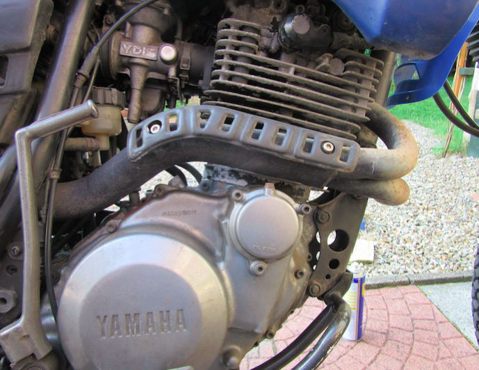

Ne 89er 2kf ist grundsätzlich ne gute Wahl. Feinverzahnte getriebewelle und der einfache Schaltplan mit CDI => die springt nach dem Winter auch mit komplett toter Batterie an.
Die 2kf ist ein Tick höher als die 3tb.
Zu dem Exemplar:

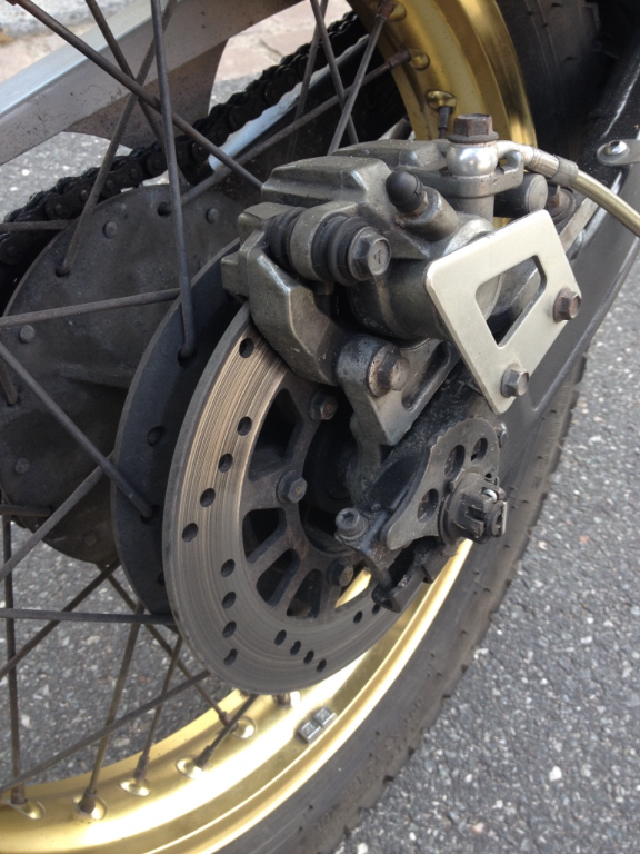

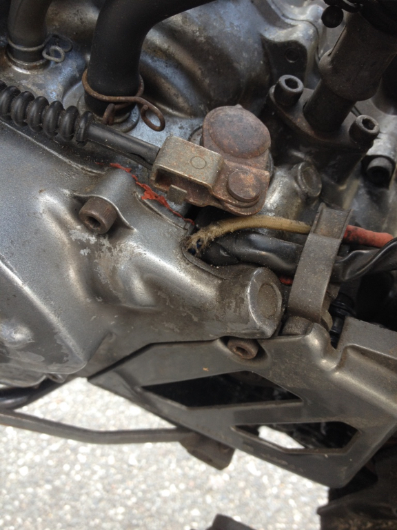

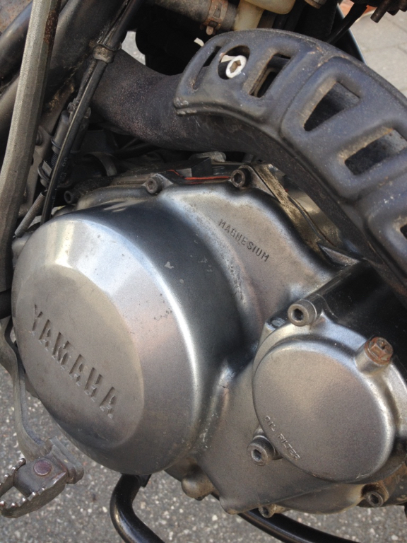

Der Rahmen war mal weiß, da hat jemand matt schwarz drübergejaucht. Oder die hat nen neuen Rahmen bekommen?
Beide Motordeckel waren schon mal unten, verrät Dirko HT rot.
Mittig war der schainbar nicht auseinander.
Ich würde Richtung 50000km den 5. Gang erwarten.
Wenn der 5. fällig ist, kannste den Preis bei der Optik noch gut drücken.
Auspuffkrümmer sieht auf den ersten Blick schön aus. Wenn dann gammelt er vorne dierekt am Zylinderkopf.
Kette sieht mir fast zu straff gespannt aus?
Und der Kettenschutz ist Eigenbau.
Diese schönen goldenen Felgen gammeln leider unterm Felgenband oft sehr übel.
Aber wie will man das prüfen?
Kannste ja mal am Ventil gucken, wenns aussen schon blüht, weiste, wie es innen aussieht.
Speichen würde ich auch kontrollieren, weil zentrieren wirste nicht mehr hinkriegen, die reissen ab.
Wenn eine gerissen ist, vor allem hinten, bleibt wahrscheinlich neu Einspeichen an dir kleben.
