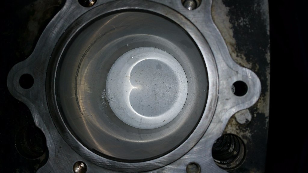

Mach doch mal ein gescheites Foto vom Zylinder, wo man den Verschleiß (eventuelle Stufen am oberen Umkehrpunkt, glänzende Flächen..) erkennen kann. Wenns da schon zu weit fehlt, bringt Ringewechseln und Durchhonen nix mehr.

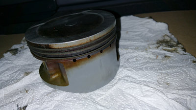

Jetzt kann ich mal ein Foto vom Kolben anbieten. Da scheint ganz schön was vorbei geblasen zu sein.

Äääh, sorry, ich glaub meine Brille ist beschlagen. Mach doch mal ein größeres Foto vom Ölabstreifring. Von hier aus siehts so aus, als wär das gar keiner. Insgesamt doch recht viel Kohle, und die Ringe sehen ziemlich verschlissen aus.
Edit meint grad, das ist die leere Nut.
Kein Wunder dass man ihn nicht sieht

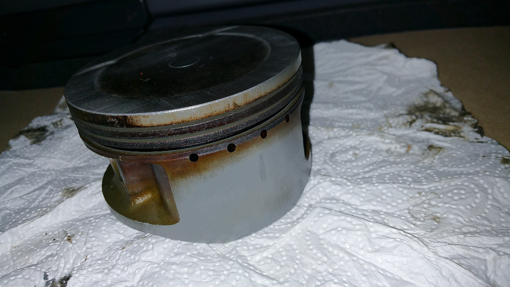

Re: Welchen Kolben habe ich?
die Ringe habe ich bereits demontiert.
Sieht der Kolben so "Normal" aus? Wie bekomm ich am besten den Ruß runter?
Hallo Hiha,
hier mal ein gescheites Foto vom Zylinder. Sag mal was dazu.
Da ist eine Schleifspur drinne. Was soll ich machen?

Eine? Der ist am Arsch!Da ist eine Schleifspur drinne.
Die Stelle ist vermutlich korrosion von langer Standzeit.
=> Honen + Kolben.
Die Dichtfläche ist auch braun, der hat durchgeblasen. Hier lohnt evtl sich ein genauerer Blick, was da los war.
