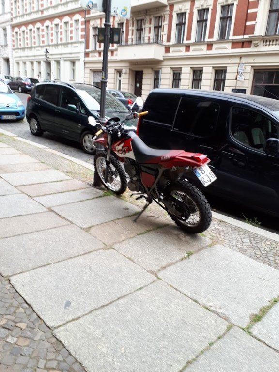

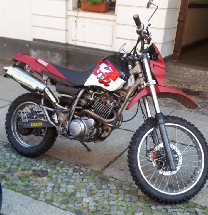

Und so sieht die Arbeitsbeschaffungsmaßnahme aus, nicht mehr sofort als 3UX zu erkennen:

Was hast du denn mit dem Tank gemacht? Sieht interessant ohne Plastik aus.
Und ist das ein Enduro G als Endtopf?
Re: Späne im Ölfilter
der Tank ist von der TTR
Sitzbank auch
der Endtopf ist ein Laser Pro Duro
Sitzbank auch

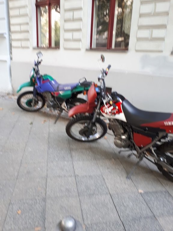

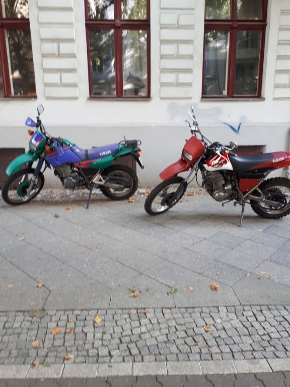

Auf den Bildern ist der vorher nacher Vergleich
Original so sah sie aus wie das linke Moped (gleiche farbe, gleiche Typ). Heckplastik ist auch von der TTR Etwas zurecht gestutzt

Das TTR Plastik gefällt mir. Macht sie am Tank wesentlich schlanker.
Ja ,
ich finde die ganze Linie ist schöner,schlanker. Der Tank bräuchte noch eine andere lackierung und event. einen runden Scheinwerfer, dann fände ich sie perfekt.
