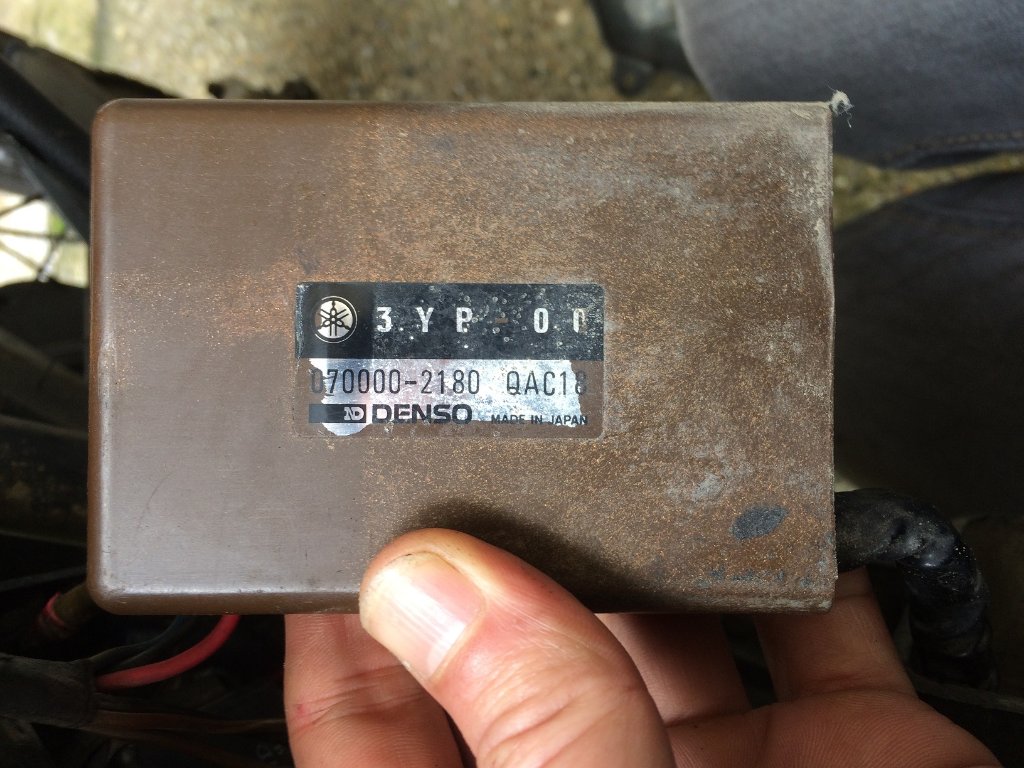

Von welchem Zündschlosssignal sprichst Du, Alex?
Kannst uns ein Bild von Deiner vermuteten CDI machen und welche Nummer draufsteht?

Hier noch das Bild von der Zündbox (CDI sollte es sein).
Die Motorkennung ist 3AJ00. Im Fahrzeugschein steht Fahrzeugidentnr. 3TB027393, Handelsbezeichnung (D3) xt 600E oder Xt600K.
Sollte ich am Ende die falsche Lima bestellt haben :o oh nooo.. habe halt eine für die K bestellt, weil ich ja keinen E-Starter habe. Das könnte natürlich des Rätsels Lösung sein.. aber dann dürfte da doch gar nix gehen, oder? Wenn die E-Modelle, wie du sagst, TCI-Zündung haben, ist das ein anderes System/Zündprinzip, welches gar nicht mit der Zündbox funktionieren sollte (glaube ich)...

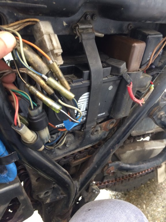

Hier noch ein Bild von der eingebauten Box und den Kabelfarben.. vielleicht hilft das noch.
Was ich mit dem fehlerhaften Signal vom Zündschloss gemeint habe: Lt. Plan schalten sowohl Notaus, als auch Zündschlüssel auf Masse, wenn sie betätigt werden. Manchmal ist es so, dass ich das schwarz-weiße Kabel, wo dieses Signal bei der Zündbox ankommt, abziehen muss, damit sie anspringt. Stattdessen hatte ich einige Versuche mit normal eingestecktem Kabel, aber falschem Signal vom Zündschloss, nämlich nicht freigegeben/Start, sondern Masse/Stop. Also ziemlich wahrscheinlich ein Massefehler im Schloss.

die 3AJ ist die doppelscheinwerferige Tenere, die gab es nie mit Kick.
Aber der linke Deckel passt dazu.
Die CDI ist schon etwas älter aber passt grundsätzlich.
Und die von Dir bestellte Lichtmaschine ist auch für CDI und NICHT für TCI (XT600E).
Das mit dem Zündschloss passt auch dazu (zur CDI-Zünderei).
Also ist das zwar ein bisserl zusammengewürfelt, aber müsste funktionieren.

Ja der 3TB K Motor hat eine CDI Zündung und sieht aus wie der Motor der 1VJ mit Anlasser, nur ohne die Anlasserteile eingebaut.
Mit modernem neuen Kopf und Zylinder (Stehbolzen)
Also alle Angaben sind stimmig
