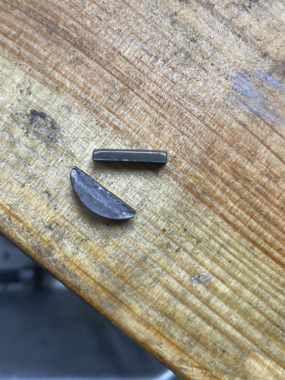

Da will man den Motor endlich fertig machen und dann stellt man fest dass der blöde kleine Kackkeil gebrochen ist.... :evil: :evil: :evil:
Na gut wieder paar Tage warten...

Könnte man schweißen :-)

War ein Scherz, ausserdem gehts dem Rotbart wohl eher um die tote Wartezeit. Ich hab mir in so einem Fall immer schnell aus Automatenstahl ein Scheibchen in passender Dicke auf der Drehmaschin abgestochen, zurechtgesägt und gefeilt, ist ein Aufwand von weniger als 10min, und man kann weiterbasteln.
Ein Leben ohne Drehbank ist möglich, aber sinnlos. :-)
