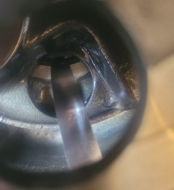

Hallo zusammen, kurze Rückmeldung von mir, vielleicht hilft es ja irgendwann mal jemand anderem weiter ;) Vielen Dank für eure Tipps! Inzwischen habe ich den Motor wieder zusammengebaut. Das Kurbelwellenlager habe ich jetzt mit Loctite 648 eingeklebt und bin auch schon die ersten km wieder gefahren ohne erneutes Spiel feststellen zu müssen ;) .
Die Kurbelwelle mit Lager (Polradseitig) ließ sich wie bei Christian einfach ohne erwärmen in den Sitz schieben. Der Grund von meinem Lagersitz war nicht ausgeschlagen (überall die gleiche Tiefe messbar). Solange der Aussenring komplett auf dem Grund auflag konnte ich auch kein radiales Spiel feststellen. Allerdings konnte der Aussenring vom Lager sich im Lagersitz verkanten. Das war dann genau das Spiel, welches ich am Polrad festgestellt hatte. Mit der Fühlerlehre habe ich ein Spiel von bis zu 0,08 mm festgestellt. Somit habe ich dann beim Einkleben zum Ausrichten einfach darauf geachtet, dass der Aussenring bündig auf dem Grund aufgelegen hat. Lagerschale auf zwei Balken und dann Kurbelwelle mit Lager senkrecht eingeführt, den Rest hat die Schwerkraft erledigt.
Das Lager hat bei mir C4 Lagerluft, statt den C3, die glaube ich empfohlen werden. Habe ich so gelassen, kann dann vielleicht mögliche Ungenauigkeiten beim Ausrichten besser auffangen. Steuerkettenritzel war direkt auf das Lager gepresst, das habe ich auf 0,7mm Abstand abgezogen.
Zu Loctite 648: Konsistenz ist in etwa wie bei Spülmittel, also schon sehr flüssig. Die Kurbelwelle stand bei der Montage senkrecht, sodass der überschüssige Kleber nicht ins Lager laufen konnte. Der Kleber härtet nur unter Luftausschluss aus. Alles was zu viel war und aus dem Lager raus kam ließ sich auch nach 3 Tagen noch ohne Probleme wegwischen (ging super mit Ohrenstäbchen). Beste Grüße
