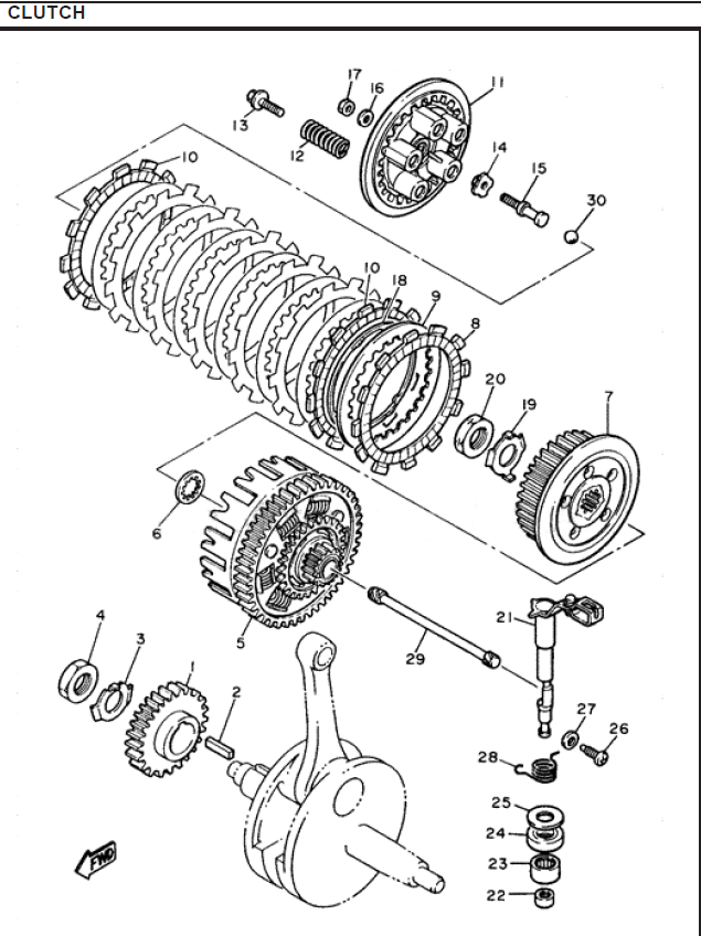

Explosionszeichnungen findest Du hier:
https://www.xt600.de/xt_werkstatt/_tech ... /index.htm
Dann die Kupplungsschrauben lösen, rundum, Stück für Stück, und den Deckel entnehmen.
Kupplung Seite 4, Teile 15-17 sind die Grobeinstellung.
Kugel 30 kriegst Du mit einem Stabmagnet raus, die Druckstange 29 auch. Die sollte einteilig sein und nicht gebrochen/stark abgenützt. Bilder von Druckstangen hier: viewtopic.php?f=328&t=155267
Nach Entnehmen der Scheiben kommst Du zur Kupplungsmutter (Schlüsselweite 18, notfalls geht 19). Die sollte idealerweise nicht locker/lose sein ... zum Anziehen brauchst Du einen Gegenhalter, ich würd empfehlen einen zu kaufen (Kedo) weil die Improvisationsmethoden risikoreich sind und den Kupplungskorb beschädigen können.
