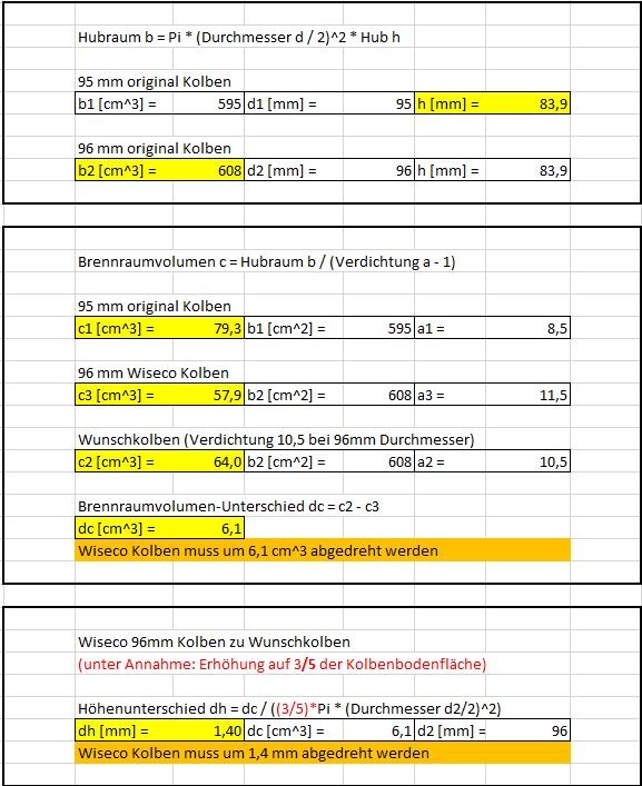

Hi Straßenschrauber,
ich habe Mal etwas gerechnet.
Die Frage "wieviel muss ich abdrehen?" ist etwas schwierig zu beantworten weil du vermutlich ein Längenmaß erwartest.
Errechnet:
Mit Original 95 mm Kolben hast du 79,3ccm Brennraumvolumen, mit dem Wiseco 96mm 11,5er Kolben hast du 57,9ccm.
Du möchtest dein Brennraumvolumen auf 64ccm bringen um eine Verdichtung von 10,5 beim 96mm Kolben zu erreichen.
Das heißt du musst den Wiseco Kolben um 6,1ccm abdrehen (64ccm - 57,9ccm).

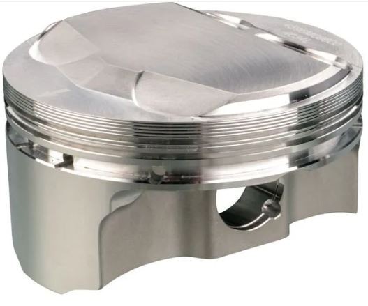

Nur Näherungsweise errechnet (Beurteilung Produktfoto):
Unter der groben Annahme, dass der Wiseco Kolben auf 3/5 der Kolbenbodenfläche erhöht ist (Beurteilung Produktfoto), musst du den Wiseco 96mm Kolben um 1,4 mm abdrehen um eine Verdichtung von 10,5 zu erreichen.
Hier die Berechnung:
Ich übernehme keine Haftung für Rechenfehler und ihr dürft mich gerne korrigieren :)
Viele Grüße
Nico
Beiträge: 1362
Re: Nikasil - welcher Kolben?
Danke Nico!
Dein Ansatz, wieviel da abzudrehen ist, gefällt mir.
Ich hatte ähnliche Ergebnisse bei meinen Berechnungen.
Wär gut zu wissen, ob der Wiseco an der Stelle (Dach) dick genug ist, um da ca. 1,2 bis 1,6 mm abzudrehen.
Ich werd das mal auslitern. Die Kopfdichtung spielt da ja auch noch rein (Metallmehrschicht ca. 1,3 unkomprimiert).
