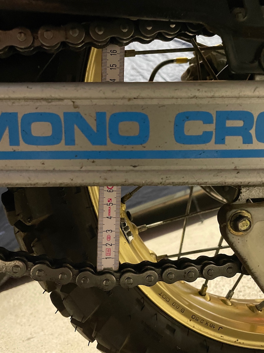

Wenn ich jetzt so messe wie oben anhand der Bilder ersichtlich, wie viel Spiel sollte sie denn haben?. Also wenn man davon ausgeht sie steht unbelastet auf dem Seitenständer und dann drücke ich die Kette am mittelsten Punkt nach unten…?

Re: Seltsames Schleifen bei kaltem Motor
So müsste es eigentlich den Vorgaben entsprechen…
Oder ist das immer noch zu stramm finde es schwer zu messen. Drauf sitzen und gleichzeitig messen haut nicht hin…

- Beiträge: 2104
Du musst das Spiel (Abstand max. Oben und Unten) und nicht den Durchhang messen (Hälfte vom Spiel). Nichts da mit von der Schwinge den Abstand messen.
So wie im Bild messen, nur dass du 4cm anstreben solltest
Achsoo okay… und die 4 cm gelten dann unbelastet auf dem Seitenständer?
- Beiträge: 2104
NEIN! Hab ich doch schon geschrieben. Und verlinkt.
- Beiträge: 5795
4cm unbelastet reicht nicht.
Wenn du Sicherheit haben willst, feder hinten ein, bis die Schwinge gerade steht und dann drehe mal das Hinterrad durch, drücke dabei die Kette nach oben rchtung Schwinge und kucke, was passiert.
Die festeste Stelle darf nicht spannen (+Sicherheit), darum gehts.
"müsste" "könnte" "eigentlich"
Messfehler, Kettrendurchhang mit Kettenspiel verwechselt, unrunde Kettenblätter,...
Und dann fährst du jahrelang mit zu straffer Kette ohne es zu wissen.
Diese Angaben mit Meterstab ist sehr ungenau/schwammig.
Selbst mit gespannter Kette kannst du diese 1-2cm bewegen. Das darf aber in keinem Betriebszustand passieren.
Nein alles gut, ich werde es mir am Wochenende mit mehr Zeit nochmal genau vornehmen. Danke für eure Hinweise.
Was ist denn die Folge von einer viel zu strammen Kette?
- Beiträge: 2104
Ein kaputtes Getriebeausgangslager.
