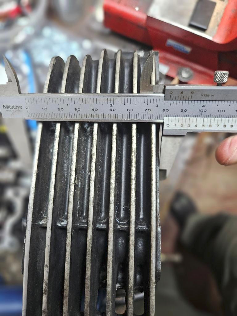

wenn ich richtig verstanden habe suchst Du das Maß,ist einmal rum immer gleich, siehe Bild.
Das ist ein 2KF Kopf aus einem gebrauchtem Motor, nach meiner Kenntnis unbearbeitet.
kopf diff.jpg (173.38 KiB) 2709 mal betrachtet

Nochmal mit dem guten TESA nachgemessen: 82,0 gemittelt.
1 bis 2 Hundertstel Abweichung rundrum, aber den 100steln trau ich bei einem Meßschieber nicht.
Bei meinem anderen Zylinderkopf wurde offenbar ebenfalls abgefräst.
War wohl ein beliebtes LowBudget Tuning.
