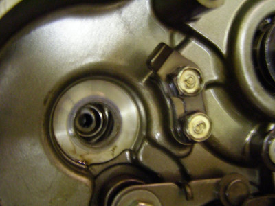

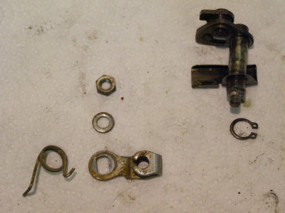

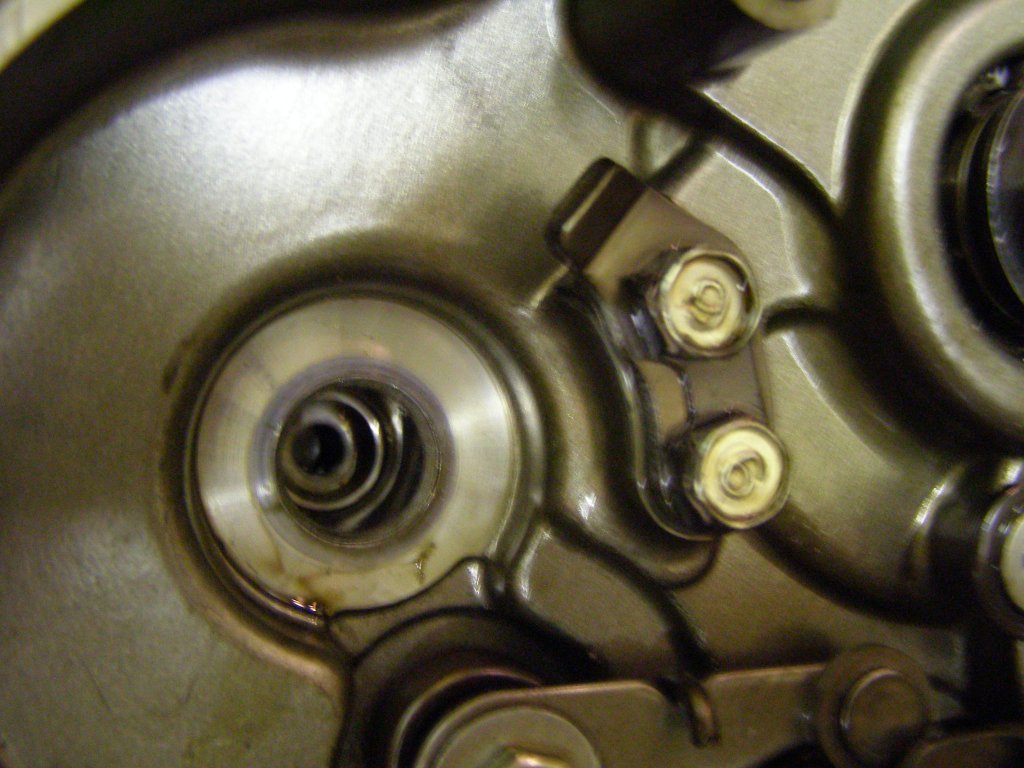

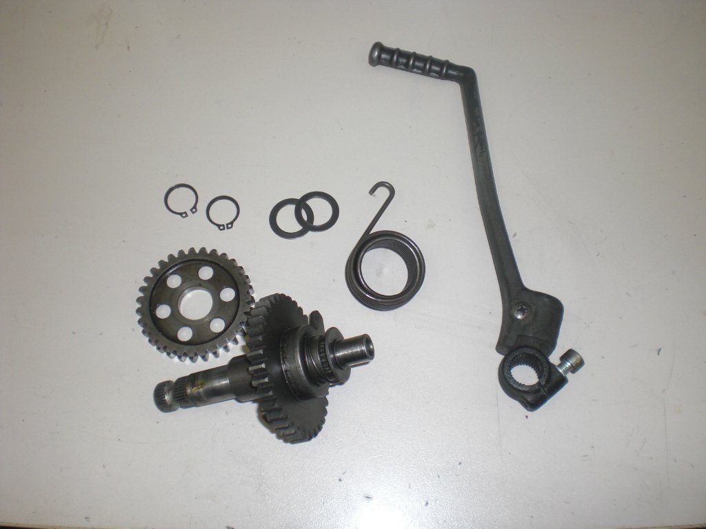

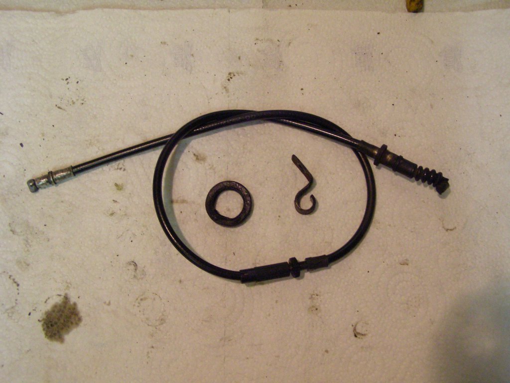

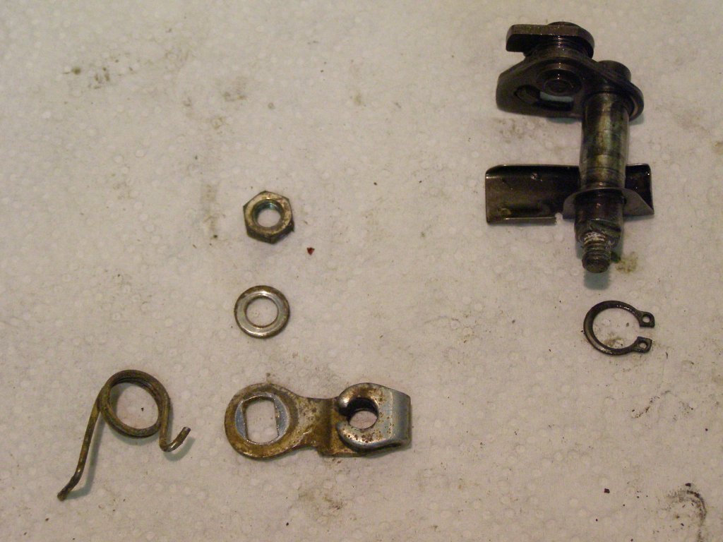

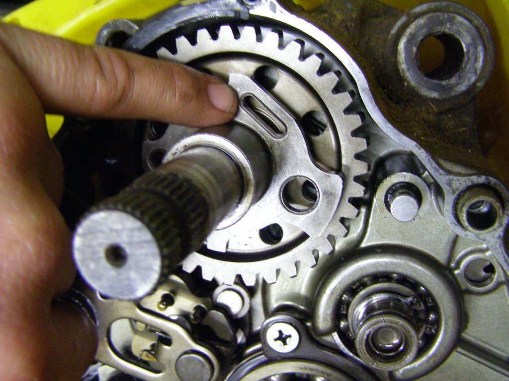

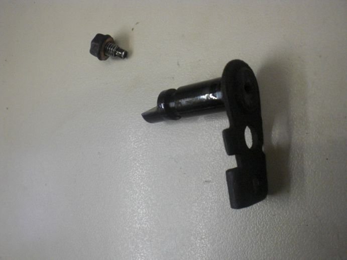

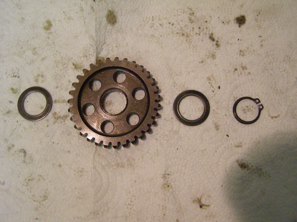

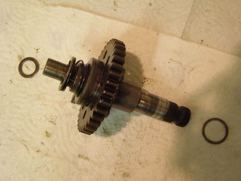

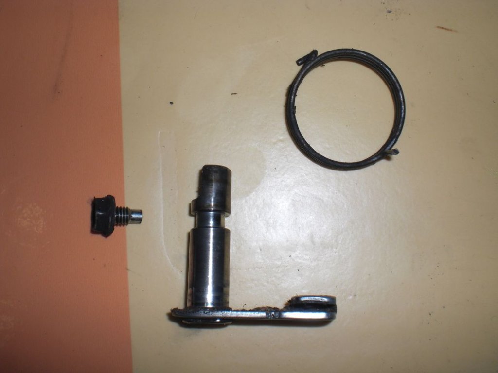

Aber es ist nicht nur der Kickstarter und der Freilauf, der benötigt wird. Irgendwo hatte ich mal Bilder. Teile habe ich auch noch - Freilauf, Dekohebel und sowas. Bei Interesse vielleicht direkt bei mir melden unter bender842@web.de
Die Bilder lade ich hier mal hoch. problematisch: Kickstarter, die noch intakt sind, sind schwer und teuer zu bekommen - locker mal 100 Euronur für den Hebel (mit intaktem Gelenk, da gehen sie nämlich kaputt). Nachbauten habe ich noch keine gesehen, die Wellengröße scheint recht ungewöhnlich zu sein.

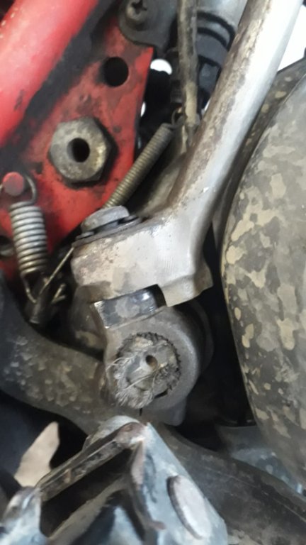

Dank diesen Ausführungen weiß ich jetzt, dass mein Hebel wohl einst eine xt500 ankurbelte. Wie gesagt nutze ich den um meine 3aj anzuwerfen. Ich hab den auch um einen oder zwei Zähne gegenuhrzeigersinnig verdreht, damit er passt, und die Generalprobe LANGSAM UND VORSICHTIG durchführt, da mir Geschichten von Löchern im Kupplungsdeckel bereits geläufig waren. Der Schraubenkopf ist geschmirgelt und gekürzt und das passt alles kollisionsfrei.

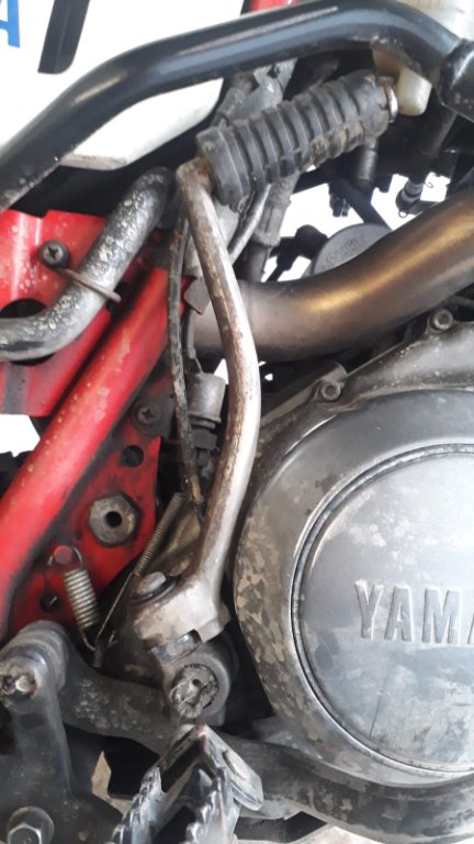

Guten Morgen,

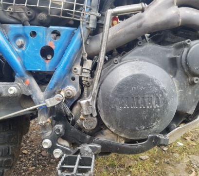

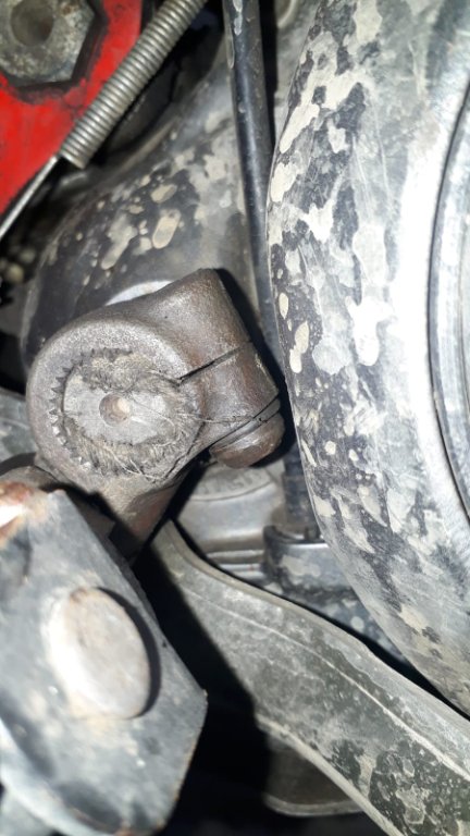

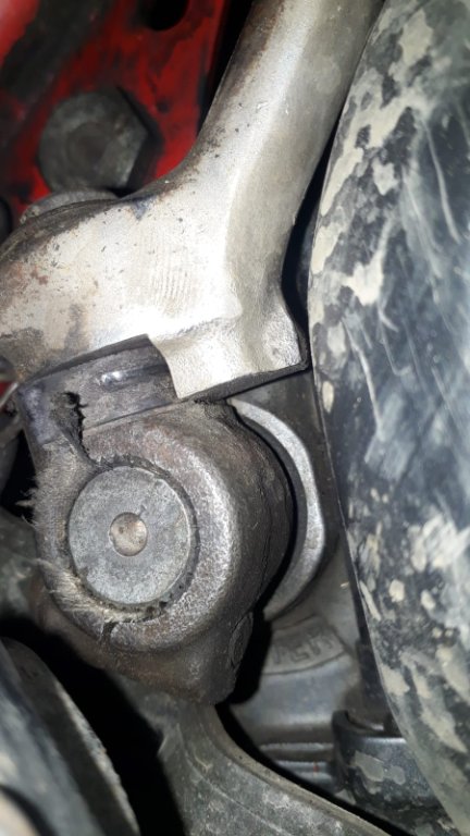

Bei genauerem Hinsehen merke ich, dass ich leider gelogen habe: es handelt sich um einen sr-kicker (?). Das ist der gebogene, der aber auch den anderen Mechanismus mit der Nase hat.
Auf den Bildern sieht man dass der zumindest passt, den Schraubenkopf musste ich lediglich gefügig machen. Man sieht auch den Versatz zwischen Spalt und Körnerpunkt, der ja bei xt600-kickern aufeinander liegen soll.
Ich möchte mich für die Verwirrung entschuldigen!
Schönen Tag,

@Steffen
Du hast auch die Teile für den Autodeko-Mechanismus abgebildet, brauchen tut man aber eigentlich nur den manuellen Deko, wie die XT500 ihn hat.

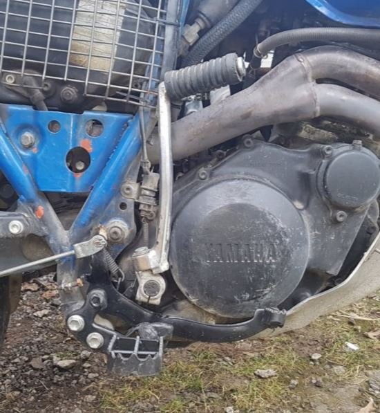

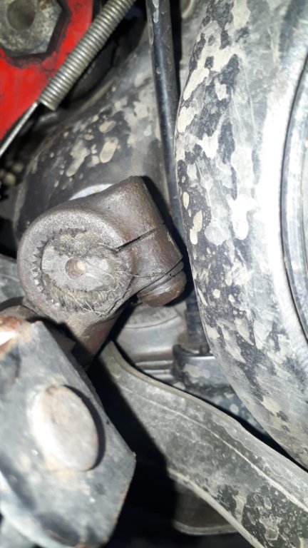

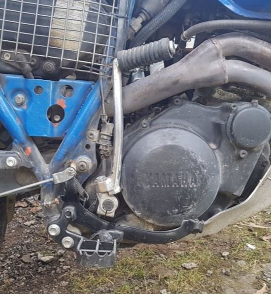

Re: Teile zum Kickstarter Nachrüsten?
Möglicherweise sind die neueren Gehäuse etwas anders, soweit es die Kupplung betrifft, und an der 1VJ geht es da deutlich enger zu?
Originalkicker 1VJ:
XT500 auf 1VJ:
Oder ich hab ihn nicht so weit zurückgedreht wie Du?
