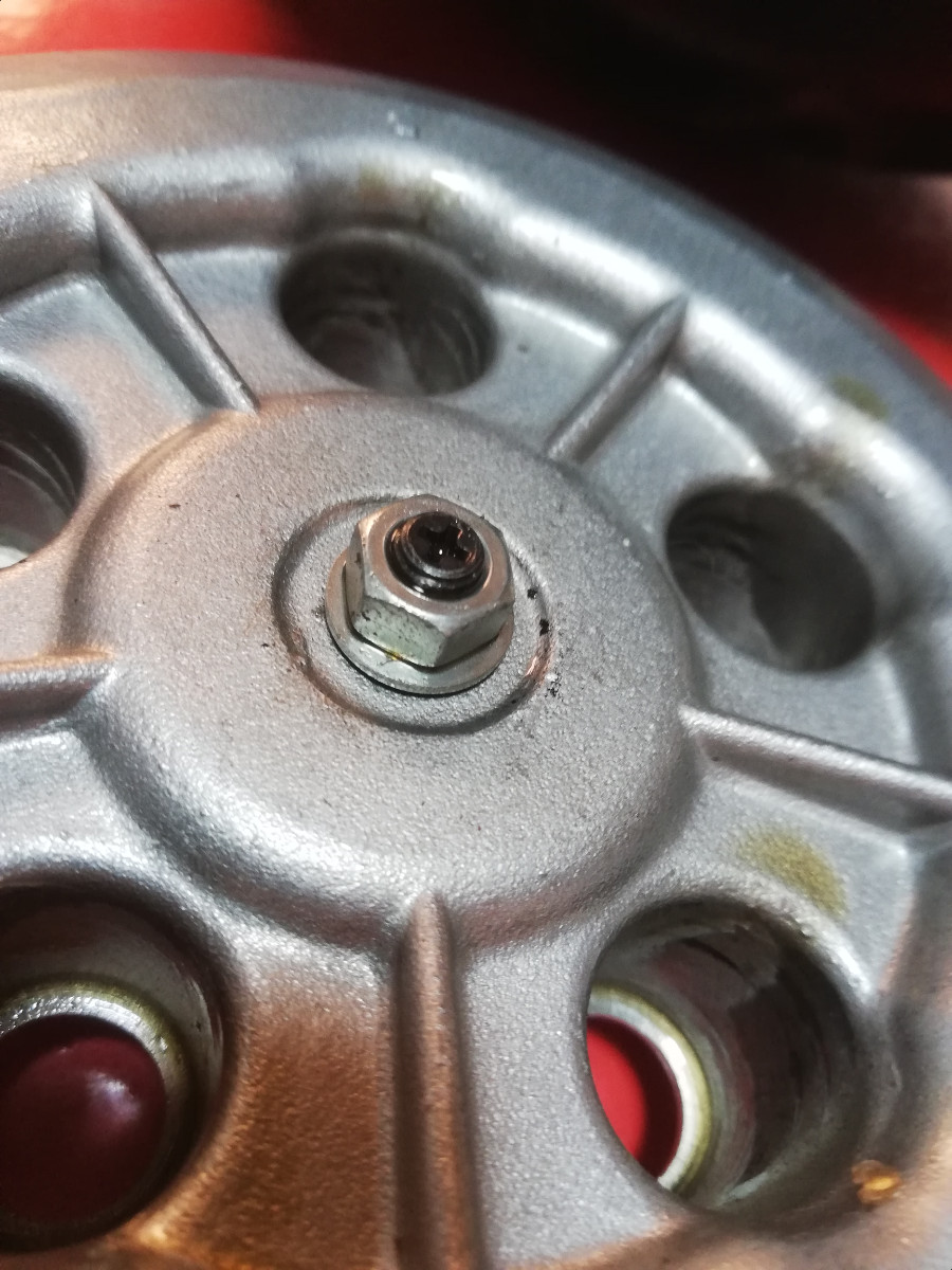

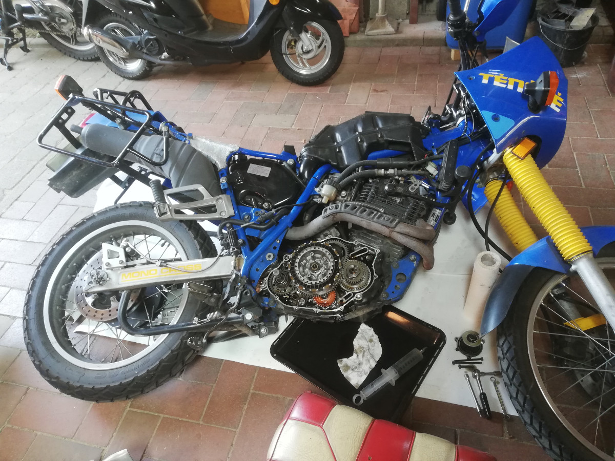

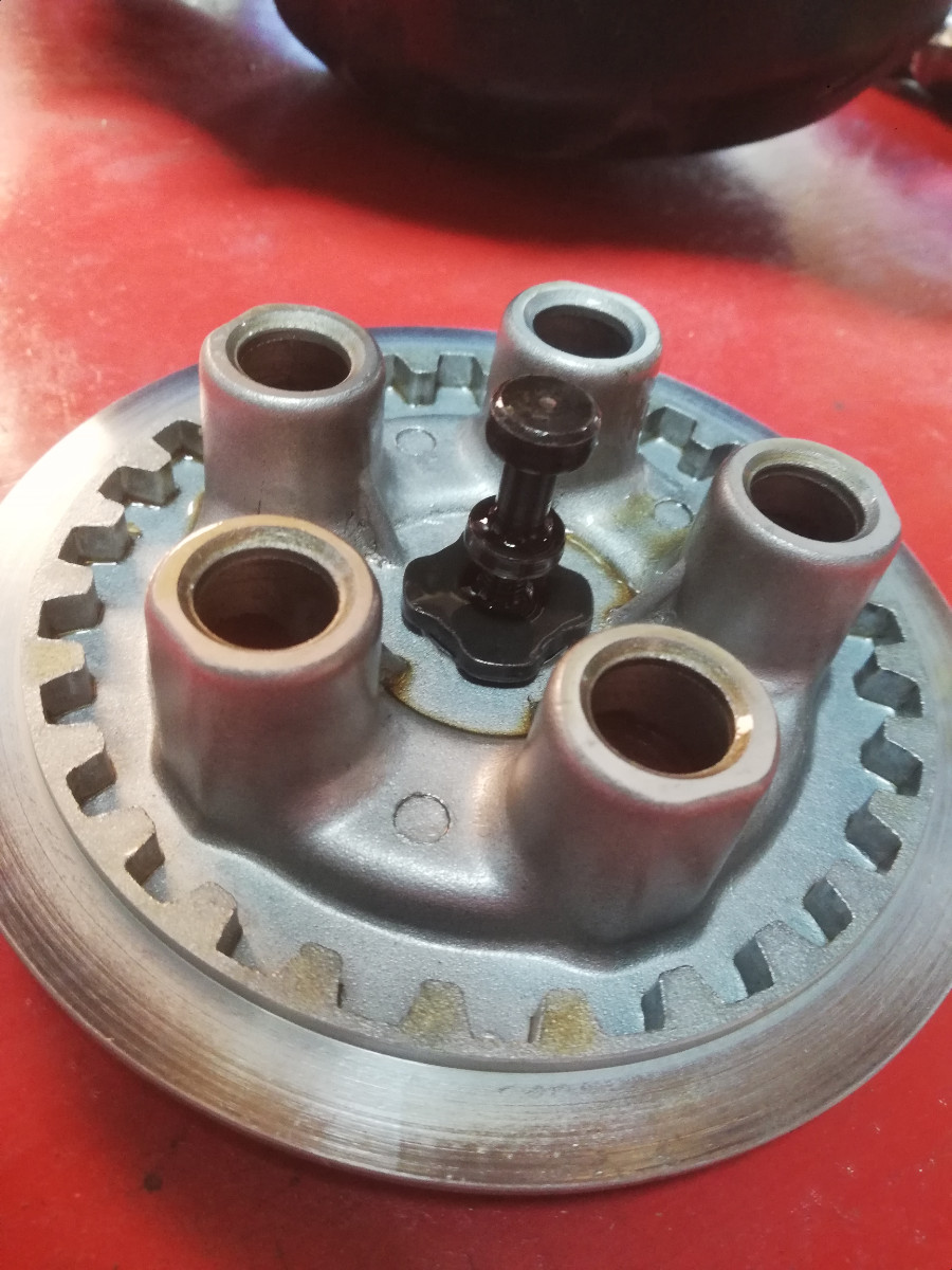

Auf der Suche nach den starken Vibs hab ich grad die rechte Seite aufgemacht. Beim Stöbern von Auffälligkeiten ist mir aufgefallen, dass die zentrale 10er Schraube vom Druckpilz des Kupplungskorbs wackelt.
Bei einem Vergleichsobjekt, einem 3tb Motor, ist das genau so.
Frage an die Wissenden hier:
Muss das so? Und warum muss der Pilz wackeln?

Das der Druckpilz Spiel hat, wenn die Schubstange nicht durch die Hebelage dagegen gedrückt wird, ist normal. Nach meinem Verständnis wäre das Ganze sonst auch nicht durch die Mutter am Kupplungskorb einstellbar. Müsste nochmal genau schauen, aber ich kann Dir versichern, dass ist korrekt und nicht die Ursache für Deine Vibrationen.
