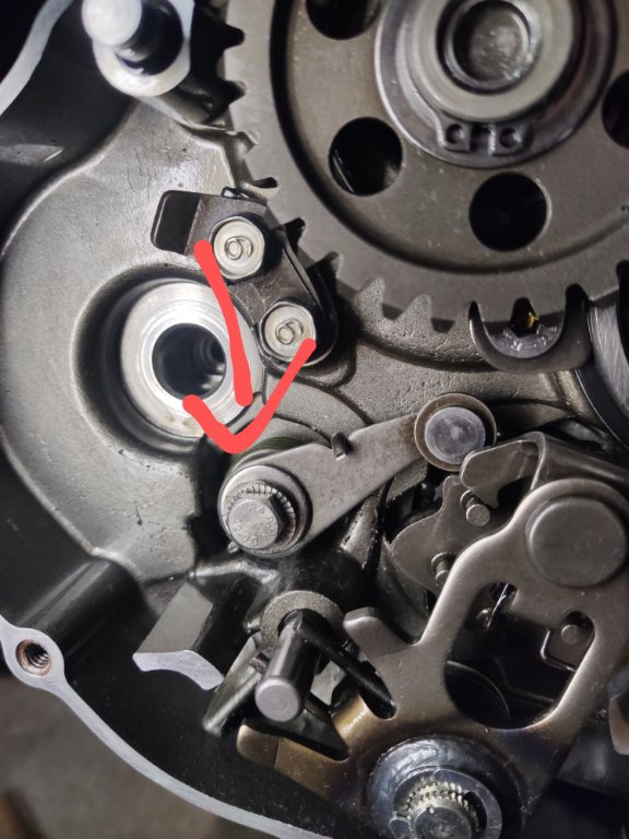

Ich habe aber glaube ich den fehler gefunden.
Im Foto der Arretierungshebel hat geklemmt und ist beim schalten teilweise nicht wieder eingerastet.
Deswegen konnte ich wahrscheinlich auch nicht richtig schalten.
Das würde auch erklären, warum der gang raussspringt.
Die Scheibe die zwischen dem Hebel und der Schraube sitzt ist denke ich defekt. Wenn ich die Schraube locker anziehe, hat der Hebel kein Spiel mehr und bewegt sich nicht mehr frei.
Wenn ich im 4. bin und gas gebe, nimmt der plötzlich kein gas mehr an für den Bruchteil eines sekunde und dann ruckelt es.
Re: Restauration des Motors
Dann fehlt möglicherweise die Hülse auf der sich der Hebel drehen soll. Zieht man die Schraube fest, sollte nur diese Hülse geklemmt werden, und den Hebel frei schwingen lassen. Hatte schon mal jemand seine Finger im Motor? Also ausser Dir...
