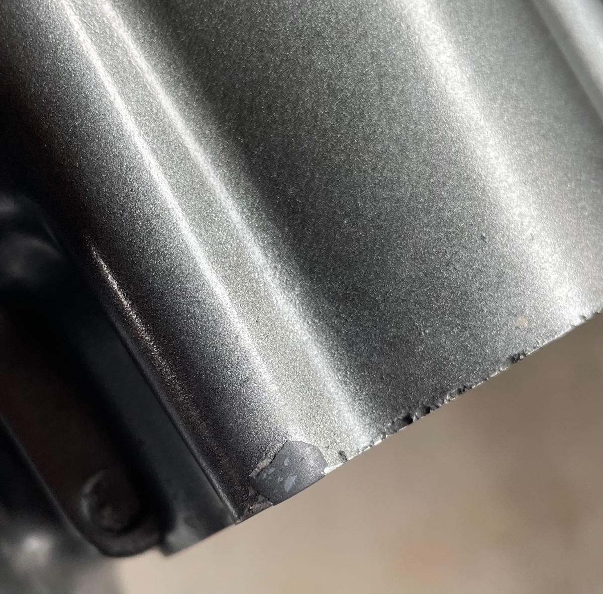

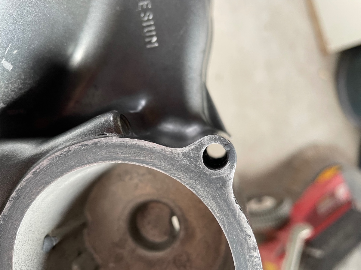

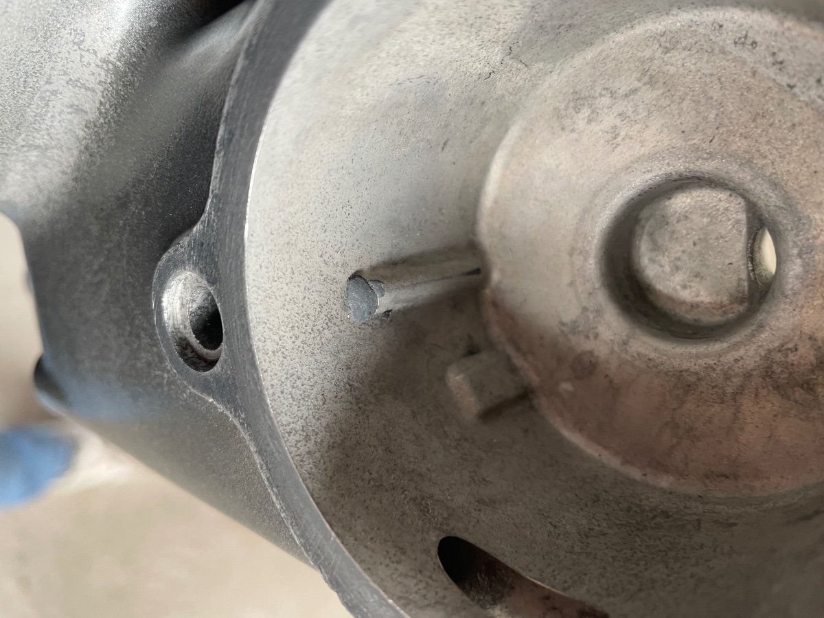

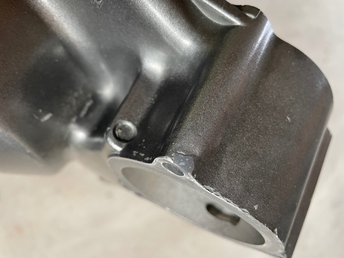

Ich hoffe das hält so. Wird auf jeden Fall super schnell hart das Zeug.
Beiträge: 886
Re: Ölfilter unteres Gewinde verschlissen
Ist doch gut geworden! Wenn der Deckel drauf ist und ein paar Gramm Feldweg fällt´s eh nicht auf.
Welches hast Du jetzt genommen? Wenn 2K, muss man entschlossen werkeln :D
Beiträge: 1309
Das JB Weld Steelstik
Du hast 1 Minute ca. :o
Musste leider was wegschmeißen weil ich zu lange geknetet habe…
