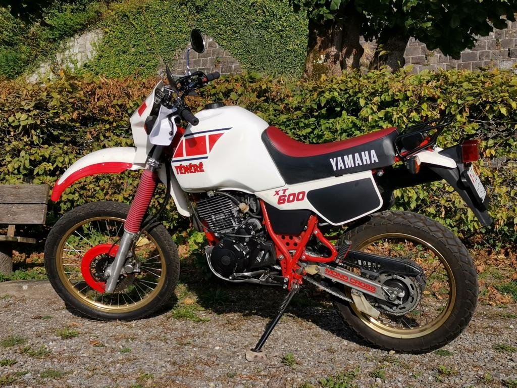

Da ich meine 34L nicht mehr kicken kann wegen Schmerzen im rechten Leisten/Hüftbereich, habe ich mir eine 1VJ umgebaut im 34L Look.
War für mich einfacher, als in die 34L einen Motor mit E-Starter umzubauen.
So gesehen bin ich Happy, bis auf die kaputte Hüfte.
(Wollte vor Jahren ein 1VJ ankicken die gekauft hatte und die Batterie leer war, was ich nicht wusste, das Decko Kabel war am Zylinder nicht verschraubt. So habe ich die Hüfte zersemmelt)
Ist hier im Forum auch nachzulesen.
