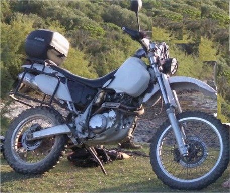

So sieht meine (TTR) mit rundenm Licht aus.
Licht wird besser und die Optik auch.
Ich finds viel schöner........
Irgendwo in Korsika....

Licht wird besser. Aber die Optik... hmmm...
Sieht irgendwie aus wie ein angeschossenes Reh
(Bitte nicht haun)
(Bitte nicht haun)
Re: Späne im Ölfilter
so gehen die Geschmäcker und die Wahrnehmungen auseinmander.
Ich sehe eher eine Antilope und du ein angeschosesenes Reh.

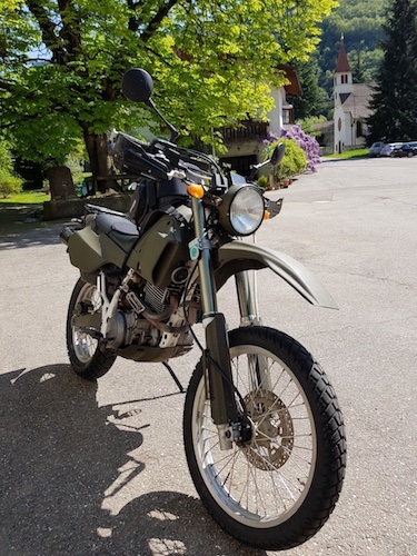

@Josef
Ja, den Lack von Militärlacke.de (RAL6014 (?)) habe ich selbst gesprüht. Der ist auch unter dem Tankrucksack erstaunlich abriebfest. Und mit der dort gleichfalls erhältlichen Grundierung hält der auch gut.

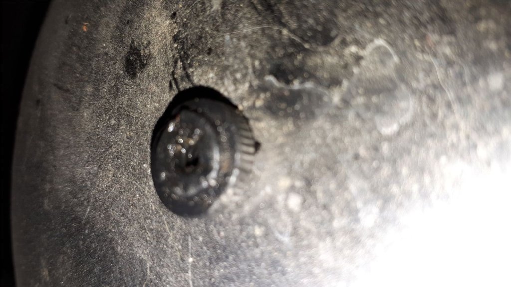

Habe heute die beiden Motordeckel abmontiert und vorher Öl abgelassen. In Öl waren auch noch ein paar Aluspäne. In der linken Motorhälfte konnte ich keine Späne finden. Am Ölablassschraubenmagnet klebt eine schwarzgraue Pampe. Im rechen Motorteil fand ich einge Späne, aber keine Ursache . Allerdings fehlte das komplette Ventil im Kuppungsdeckel. Kugel, Feder und Gummidichtung die die Kugel hält.
Gefunden habe ich dieses fingerkuppengroße Plastikteil auf dem Bild. Hat jemand irgend eine Idee woher das kommen könnte.Am Rande ist es angeraut , so als wäre es mal was zu Schrauben(Plastikspindel) gewesen und auf einer Seite gibt es ein Loch- Es lag unter der Kuppung.
Jetzt bin ich wieder ratlos
