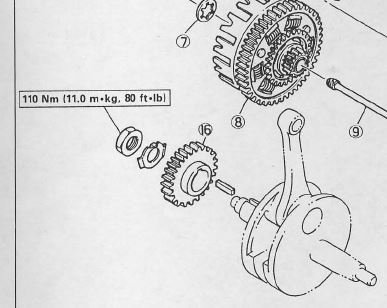

Vielleicht eine dumme Frage aber müssen Gewinde nicht eigentlich immer fettfrei sein bevor man Loctite auftragen kann?
Und Drehmomenttechnisch hab öfters mal 80Nm gelesen aber auch 110Nm. Hat da jmd schon Erfahrungen?
Nochmals Vielen Dank für die Tolle Hilfe :D
Jonas
Re: Motor macht klackernde Geräusche
Ja schon,
aber besser man sagt es dazu, bevor jemand das Loctite ohne Entfetten einfach reintut und hofft dass es wirkt ...
110 Nm steht im Tenere-Bucheli, damit hat es bei mir und den mitbetreuten XTs aller Baujahre immer geklappt.
Meinst Du vielleicht 80 lbft (das wär gleich viel ...)?
