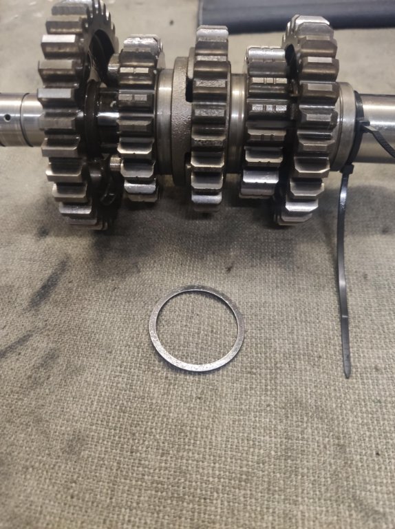

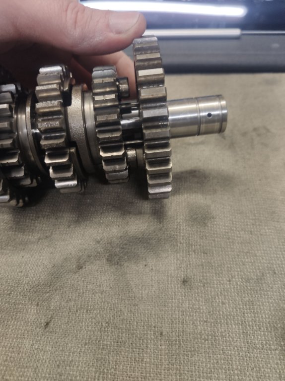

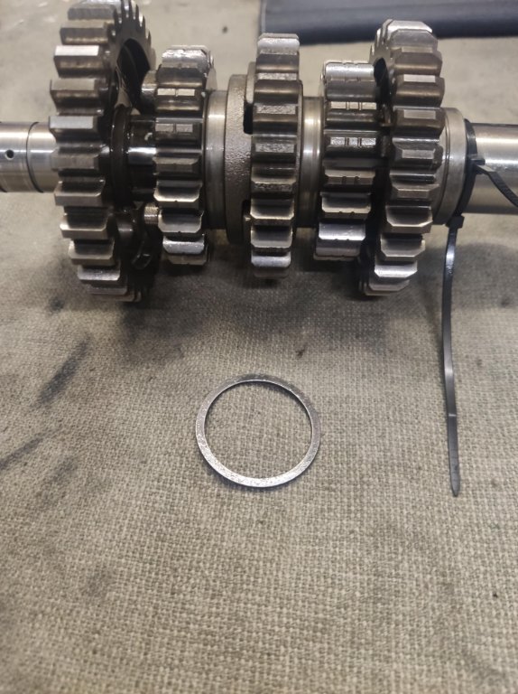

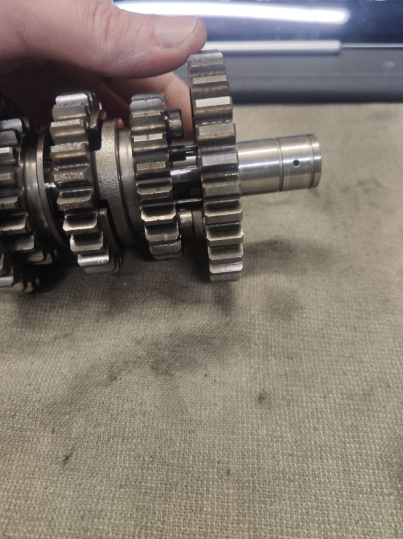

Hier kommen schon direkt die nächsten Fragen (und ich dachte ich wäre gut Vorbereitet :D )
Auf Bild 1 sieht man ne Unterlegscheibe. Wo kommt die hin? Wird die zwischen die Zahnräder gesteckt?
Bild 2 und 3 ist der Teller in der Welle zu sehen. Der ist anscheinend für die Schmierung der Welle verantwortlich. Ich glaube gelesen zu haben, dass der oberhalb des Loches sein soll. Der sitzt aber unterhalb.
Wie bekomme ich den den ab?
Beiträge: 5199
Re: Restauration des Motors
Die Scheibe keine Ahnung. Ich vermute mal, dass die zum Lager am Antriebsritzel gehört. Manche haben das Distanzstück + Scheibe.
Die Getriebewellen werden links in dem bereich hinter dem 2RS Lager mit Öl versorgt. Die Ausgangswelle hat zwischen dem RS Lager und dem Simmerring hinter dem Ritzel eine Bohrung dafür.
Welche Welle hast du da in der Hand? Ich sehe die Bohrung, aber läuft da ein Zahnrad drauf?
Die Bohrung darf natürlich nur freigegeben sein, wenn ein Zahnrad drauf läuft.
Das Zahnrad, wo du den Daumeb drauf hast, ist der 1. oder? Und die Welle ist die Ausgangswelle.
Da läuft das Kickerritzel drauf. Hmmm.
Kann das sein, dass der Stopfen werkseitig bei der E weiter drin ist, weil hier ja kein Kickerzahnrad läuft?

Und ich bin mir nicht ganz sicher, aber ich glaube Moritz sagte das ich die Unterlegscheibe zwischen Ritzel Gang 3 und 5 stecken soll. Ich glaube er sagte, dass das nicht in der Explosionszeichnung zu sehen ist.
Ich will mich aber nicht drauf fest nageln.
