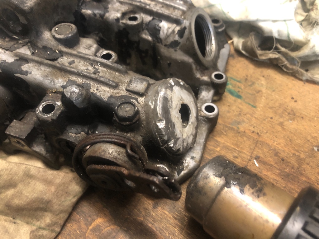

Servus miteinander. Habe den Ventildeckel jetzt ab. Zum Glück ist nur der 17er vom Ventildeckel abgerissen. Hat jemand ein Tipp wie ich den Deckel abbekomme?
Re: Pfusch am Ventildeckel
Ich würde aussen mit ner guten Rohrzange ansetzen, vorher Kriechöl. Die Deckel sind weich, das sollte gehen.
Habe mit der Zange schon alles probiert. Der ist bombenfest…
