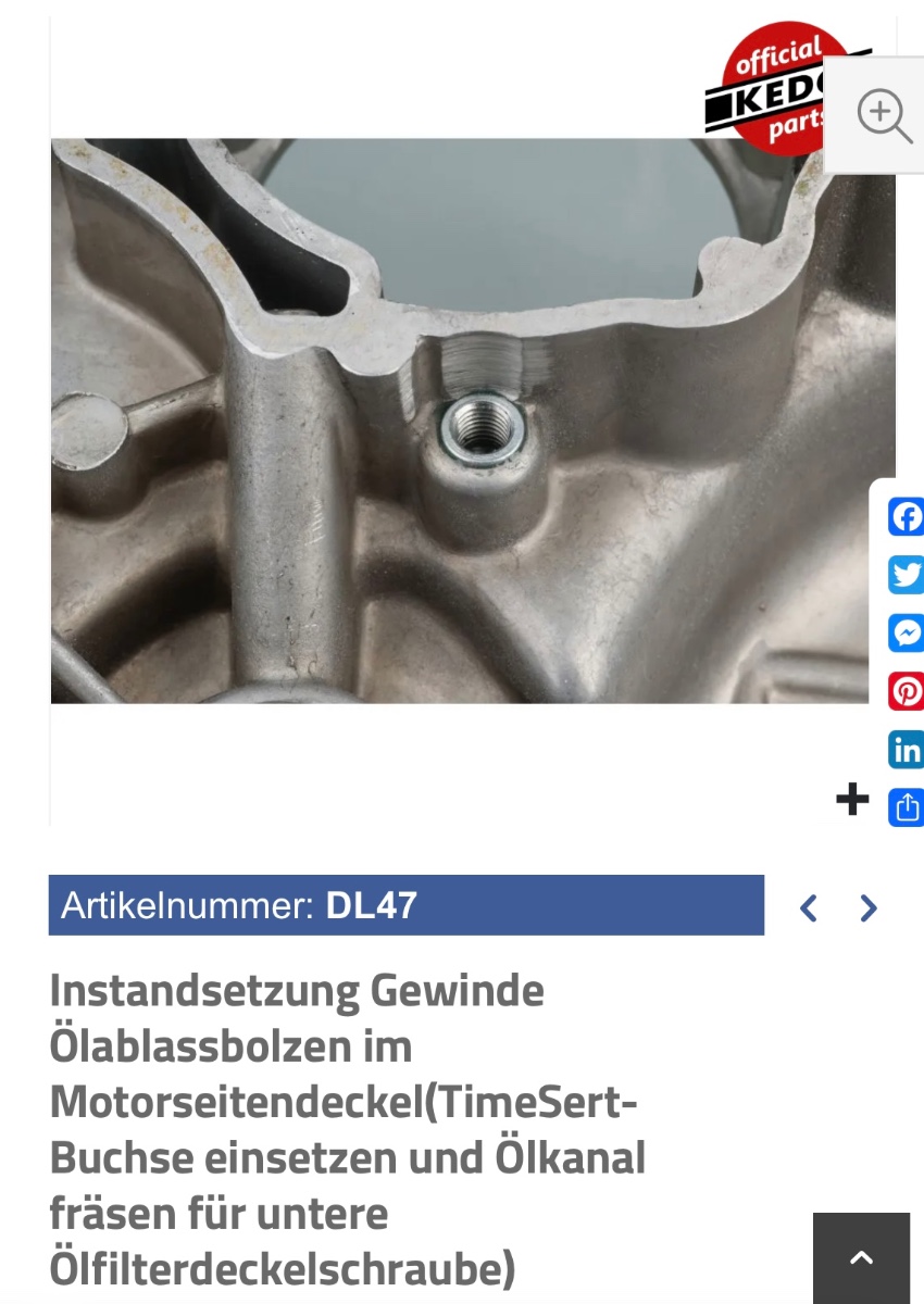

Ein Time-Sert könnte helfen, wenn es von der Ölfilterseite gesetzt werden kann.

Der Timesert ist sicher über 7mm im Durchmesser und passt damit nicht ohne Aufbohren.

Also bei der Dienstleistung die KEDO mit Time Sert anbietet, wird er wohl von der Innenseite gesetzt.
Ich vermute mal, dass es so dann dicht ist. Erfrage das aber bei KEDO nächste Woche.
