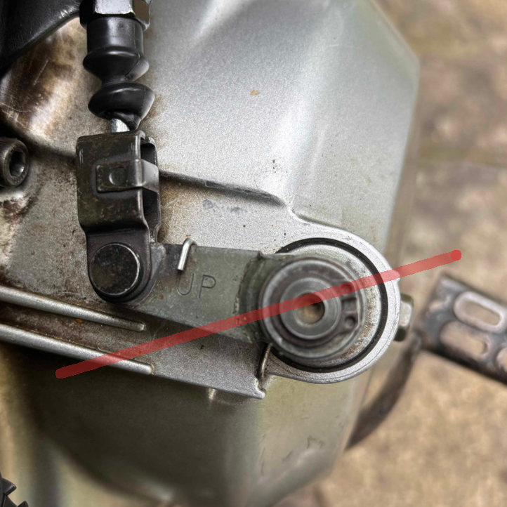

Das ist demnach die oft erwähnte Flucht des Ausrückhebels in Ruhestellung zur Markierung. Jetzt raff ich's endlich.

- Bildschirmfoto 2026-08-23 um 16.37.17.png (809.53 KiB) 801 mal betrachtet

Schau dir den Hebel genau an. Dann erklärt es sich von selbst, wie er stehen muss. Meine Angaben sind aus der Erinnerung und es ist schon einige Jahre her. Kann sein, dass er sogar noch weiter nach hinten gedreht werden muss.
