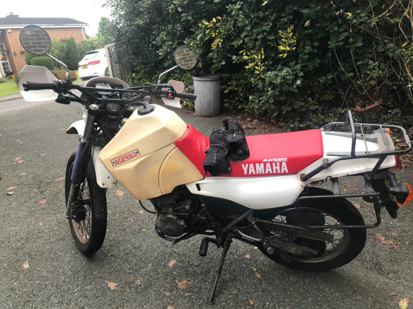

Das issie die alte Dame
1992 3UW -ihre Vorgängerin wurde leider geklaut
