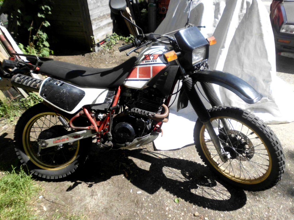

Die Ölpumpe sieht erstaunlich gut aus. Die Verschleißmaße sind zwar schon geringfügig überschritten, aber gut aussehen tut sie.

ist etwas her, aber sie läuft wieder und hat schon seit einem Monat Tüv.
Hat alles etwas länger gedauert und ich hab mir in letzter Konsequenz einen gebrauchten Motor mit 55tkm gekauft. Neuer Kolben vor ca. 7tkm. Mit meinem hochwertigen Aliexpress-Endoskop habe ich kein Pitting im neuen Getriebe gefunden. Sieht super aus.
Dann musste ich mir noch eine neue Ölpumpe zusammensparen. Weder die aus dem neuen Motor, noch die aus meinem alten haben zufriedenstellend gearbeitet.
