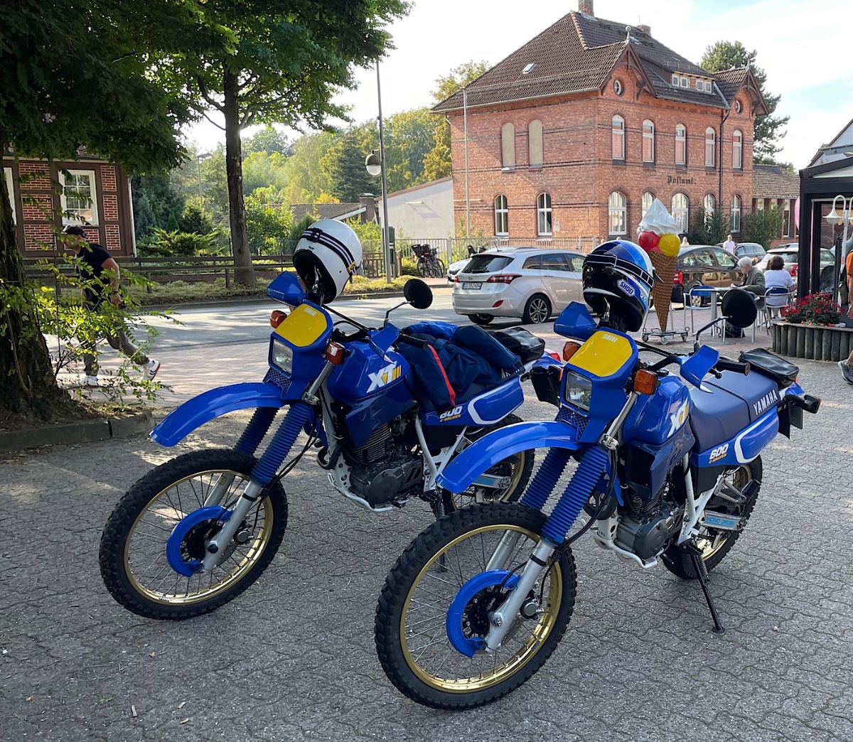

@Christan
Ja, die macht das echt gut! Ist natürlich was komplett anderes als sone moderne Fahrschulkawasaki, aber es macht ihr Spaß. Natürlich ist sie nicht so verrückt bei der Sache wie ich. Aber ist schon witzig, sone ne Tour zu zweit mit den beiden alten Dingern die exakt gleich aussehen.
Ich habe einfach mal Lust, dass beide Dinger laufen. Vieles hab ich auch selbst verschlimmert. Die Räder hätte ich ja nicht tauschen müssen. Dann hätte die alte XT womöglich auch das Problem nicht.
Und bei der neuen mit dem Vergaser naja … einfach nur dumm… :lol:
Aber ich gebe nicht auf… und ja … ich spare schon heimlich um ein zweites Mal zu Moritz fahren zu können :mrgreen:

Tolles Bild! :)

Oh Gott meine Augen, zwei Mal das blaue Elend :lol:
(Ich darfs sagen, meine ist auch blau) :mrgreen:
