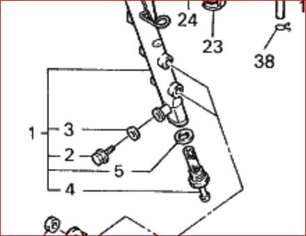

So sieht das Teil aus
Nr 4 ist der Bösewicht und Nr 5 ist ein Kupferring

Was könnte denn funktionieren ?
das untere Teil abschneiden und mit einer Nuss und Drehmomentschlüssel ?
Oder wie Hiha sagte dann mit einem Pressluftschrauber?
Oder dann von unten einen Schlitz reinsägen um den Druck raus zu nehmen ?
Der Schraubenanteil hat halt auch so wenigt Fläche
Habt ihr Ideen ?

So werde ichs probieren;von oben Caramba von unten Eisspray von der Seite Fön. Mit dem Hammer vorher ein bisschen klopfen und dann est zu und dann versuchen aufzudrehen...........
ich werde berichten........
