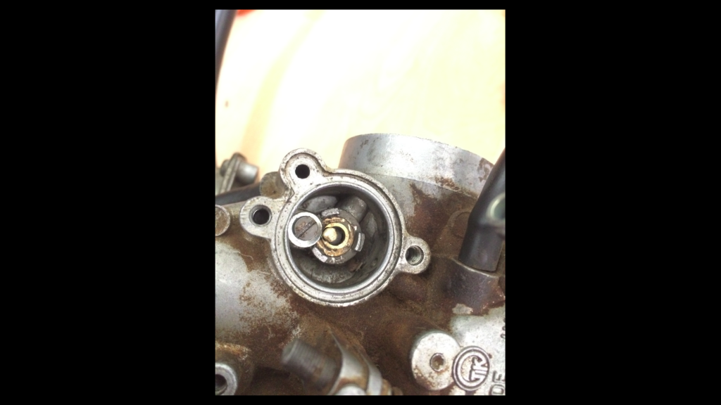

So, hier nun ein neues Video mit angezogener Primärmutter und nochmal gechecktem Vergaser. Hier fehlte ein Gummidichtung zwischen Hauptdüse und dem Mischrohr, das im Reparatursatz nicht dabei war (minimale Reste an den alten Teilen zu sehen). Was auch noch sein könnte, ist, dass das Gemischanreicherungsventil https://www.xt600.de/xt_werkstatt/_spec ... ventil.htm nicht richtig funktioniert. Das macht ja, wenn keine Druckdifferenz zwischen den beiden Vergasern besteht, einen Kanal auf zur Leerlaufgemisch-Anreicherung auf. Es hält auch dicht, wenn es geschlossen sein sollte, nur der Schalter sieht bedenklich aus und wenn er in der ausgeschlagenen Position nicht mittig steht, ist er evtl nicht 100%ig dicht, aber annähernd..
Die Maschine läuft jetzt ganz gut und nicht mehr zu fett im Leerlauf, nimmt aber immer noch kein Gas an beim Hochdrehen. Da war das Gemisch bei der Probefahrt mit angezogener Primärmutter so fett, dass die Zündkerze verrust ist und nicht mehr wollte. Musste ich heim schieben

Glaube aber nicht, dass der ausgenackelte Schalter zu dem Fehlerbild führen kann, denn wenn der Kanal für die Leerlaufanreicherung noch leicht offen wäre, sollte sich die Gemischanreicherung nicht so massiv deutlich machen, dass die Maschine nicht mehr hochdreht, oder..!? Also so viel wird doch durch den Leerlaufkanal auch nicht angereichert, hätte ich mal gedacht. Was meint ihr? Muss ich das alles tauschen https://www.motorcyclespareparts.eu/en/ ... k1490a0000 oder kann es das nicht sein?

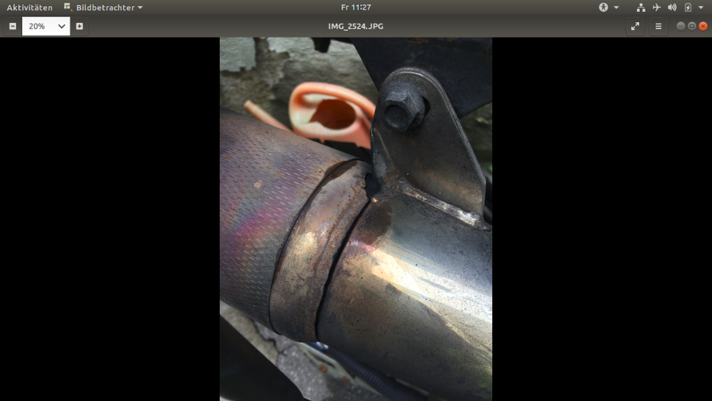

Oder kann es der Auspuff sein
Vielleicht, dass sich da was verschoben hat und die Luft nicht mehr gut durchkommt (was ich aber auch nicht glaube). Werds aber die Tage mal kurz testen ohne Auspuff, glaub ich, oder das Teil zumindest mal ausbauen und anschauen. BTW: Würdet ihr den Auspuff schweißen lassen oder neu kaufen?

Für mich läuft die zu fett im Übergangsbereich und Vollastbereich.
- Schwimmerstand
- Teile vergessen einzubauen
- Nadelposition
- Funktion Sekundärluftschieber
- Schwimmerstand
- Nadelposition

Schwimmerstand habe ich mit der Schieblehre eingestellt.christian78 hat geschrieben: ↑So 16. Jun 2019, 16:36Für mich läuft die zu fett im Übergangsbereich und Vollastbereich.
- Schwimmerstand
- Nadelposition
Nadelposition ist bei beiden Vergasern mittige Rille.
Der Luftschieber vom Sekundärvergaser (Höhenangleichung) sieht unverdächtig aus (Membran und Teile ok). Der sollte ja auch eher die Menge vermindern, nicht?
Habs jetzt auch mal ohne Auspuff versucht, um es auch auszuschließen. Der hatte echt ringsrum schon nen Sprung am Endtopf. Hört sich echt geil an, aber hochdrehen tut sie trotzdem nicht.
