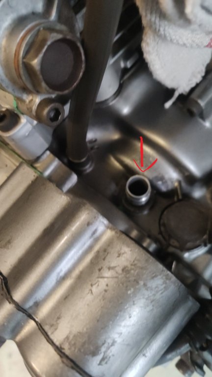

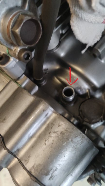

Na dann bin ich ja beruhigt. Stellt sich mir nur immer noch die Frage: Wie den verdammten Stopfen abbekommen ohne aufzubohren!?
Beiträge: 5443
Re: Restauration des Motors
Der Stopfen sieht nicht so aus, als wäre der mal draussen gewesen.

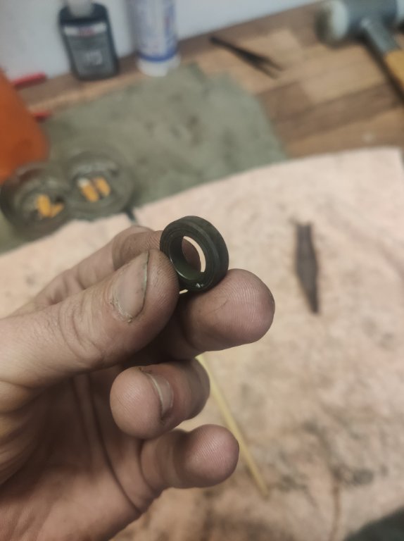

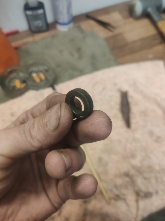

So, Motor hab ich jetzt komplett wieder zusammen. Ich muss lediglich noch die Polradabdeckung drauf machen. Allerdings hab ich ne Unterlegscheibe übrig. Ich bin mir nicht so sicher, ob die zum Mopped gehört oder ob ich die damals einfach von irgendwas anderem abgebaut hatte :D
Unten ist mal ein Foto. Die ist auch relativ dick und aus Metall.

Ich hab gerade gesehen, wovon die Unterlegscheibe stammt.
Die gehört zu einem der beiden Langbolzen womit der Zylinder festgeschraubt wird.

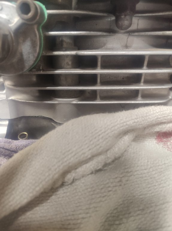

ich hab nochmal ein Foto gemacht von der Stelle, allerdings sitz der Bolzen auch so komplett unten fest. Kann ich das so lassen oder heißt es jetzt wieder alles abschrauben? :evil:

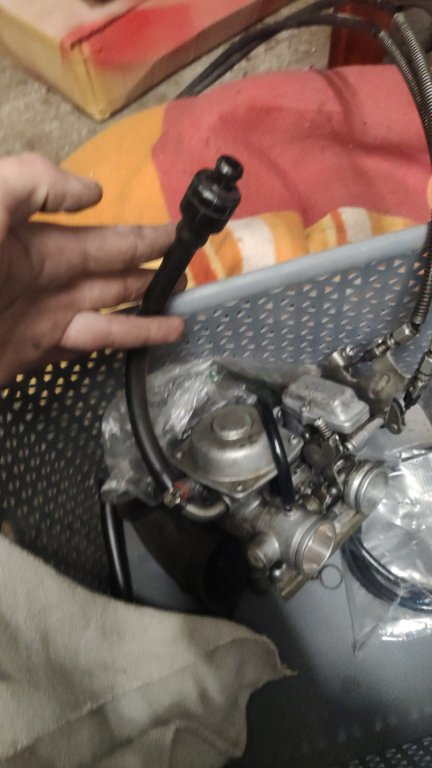

Mopped ist jetzt fast zusammen gebaut. Muss nur noch versuchen ua das Ölsieb am Rahmen ab zu bekommen, vom Vergaser die Schraube an der Schwimmerkammer neu zu machen (Innen und Außengewinde total kaputt) und ich hab noch zwei Schläuche wo ich keine Ahnung hab, wo die hin kommen!?
Ich nehme mal an, dass der Schlauch vom Motor in den Luftfilterkasten muss!?
