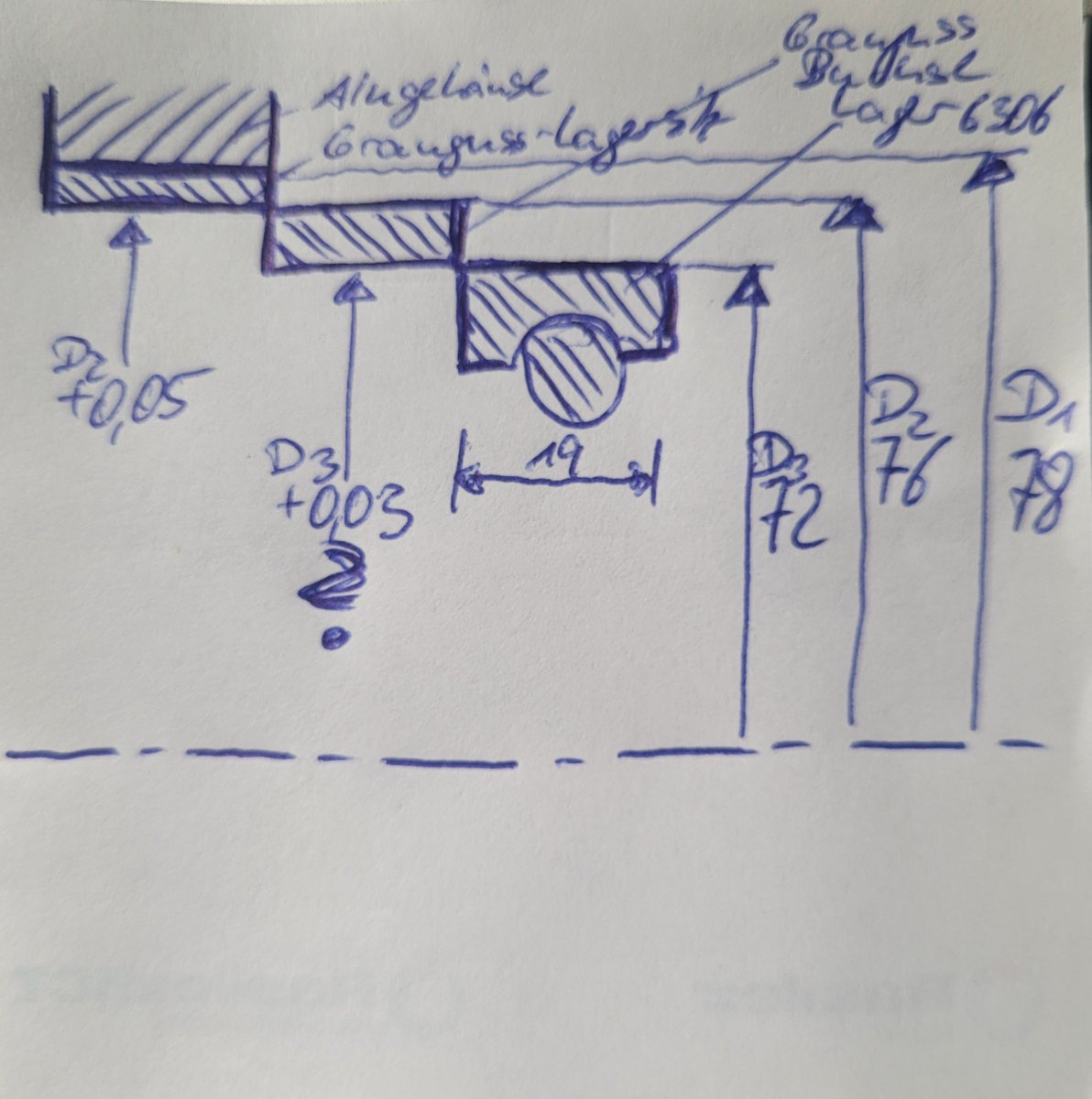

Hallo zusammen, habe inzwischen das Gehäuse zum Ausspindeln/Ausbuchsen gegeben ;) . Mich würde interessieren, welche Übergangspassung ihr zwischen Buchse und Lager empfehlen würdet. Habe euch mal laienhaft den aktuellen Plan skizziert: Der originale Grauguss-Lagersitz soll bis auf 76,05mm Durchmesser ausgespindelt werden, dieser hat damit noch 1mm Materialstärke. Anschließend wird eine Grauguss-Buchse mit 76mm Außendurchmesser eingepresst (Eze-Sleeve GH072030). Auf welches Übermaß sollte der Innendurchmesser der eingesetzten Grauguss-Buchse ausgespindelt werden? Bzw. kennt hier jemand zufällig das Übermaß, welches die alten bzw. neuen Lagersitze ab Werk haben?
@Hiha: habe in der Skizze mal die +0,03mm aus deinem Beitrag übernommen. Würdest du empfehlen bei dieser Konstellation/Buchse in dieser Größenordnung zu bleiben? Besten Dank und Grüße!

..Der originale Grauguss-Lagersitz soll bis auf 76,05mm Durchmesser ausgespindelt werden, dieser hat damit noch 1mm Materialstärke.
Ich würde ihn eher auf -0,05 ausspindeln, also 75,95mm, sonst hast Du ja keinen Presssitz.
Ich kenn die Buchsen jetzt nicht, hab mir grad mal eine Seite im Netz angeschaut. Die Anleitung sagt: Zum Einpressen die Bohrung auf -0,05 siehe oben, zum Kleben auf H7, was bedeutet irgendwo zwischen 76,00 und 76,03mm. Ich würde für ein Einzelstück ja irgendeinen Automatenstahl verwenden, das macht jeder Instandsetzer schnell auf der Drehbank. Normalerweise...

Eine Zwischenfrage meinerseits zum originalen Grauguss-Lagersitz: Ist dieser mitgegossen oder in den Aluminiumsitz eingepresst?
Beiträge: 3447
Re: Kurbelwellenspiel
Der ist umgossen, und deshalb vermutlich weder drehrund noch zylindrisch noch genau zentrisch zur Bohrung...
