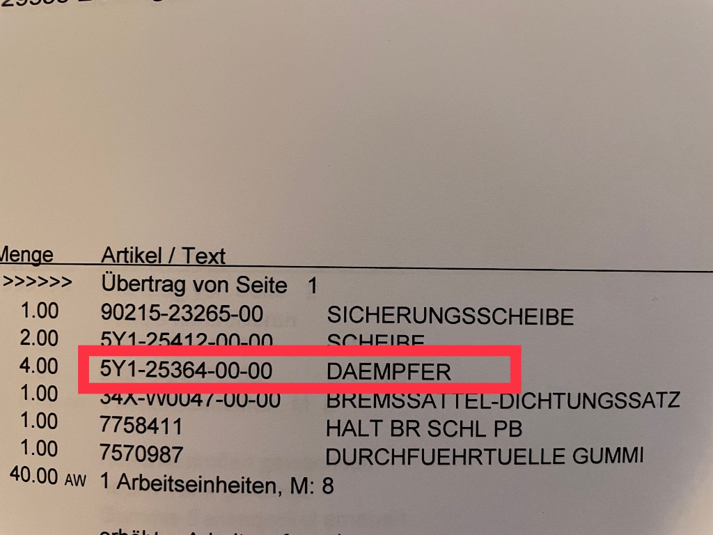

Ich hab was für den Regisseur „DIE WERKSTATT“
(Auszug meiner Rechnung letztes Jahr)

Das sind die Ruckdämpfer im Hinterrad.
Beiträge: 987
Re: Gasseilzug einstellen
Ja genau und meine (ehemalige) Yamaha Fachwerkstatt will sie mir letztes Jahr offenbar bereits erneuert haben. Sollte nur eine Anspielung auf einen Scherzbeitrag zu einem älteren Thema sein :D

Naja, es ist noch nicht raus, ob sie die nur berechnet haben.
