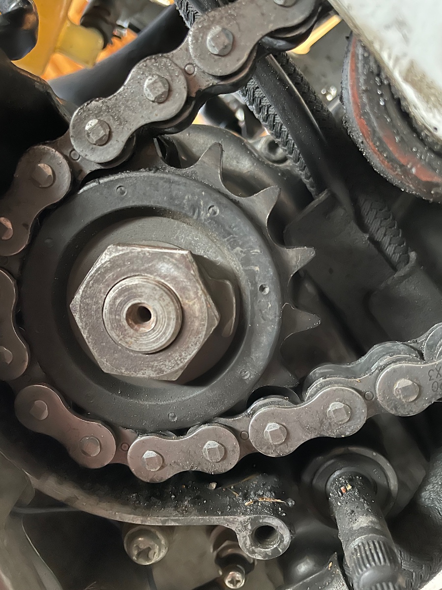

So sieht das Ritzel aus :

Re: Seltsames Schleifen bei kaltem Motor
Feinverzahnt.
Dann fällt die eine Ursache der ausgenudelten, grobverzahnten Welle schon mal weg.
Btw. Das Ritzel sieht ungesichert aus.
Mal die Kettenlaufrolle beobachten, rechts im Bild. Wenn die manchmal mitlaufen hört es sich auch merkwürdig an.
Das Sicherungsblech ist auf der anderen Seite angelegt. Das sollte halten.
