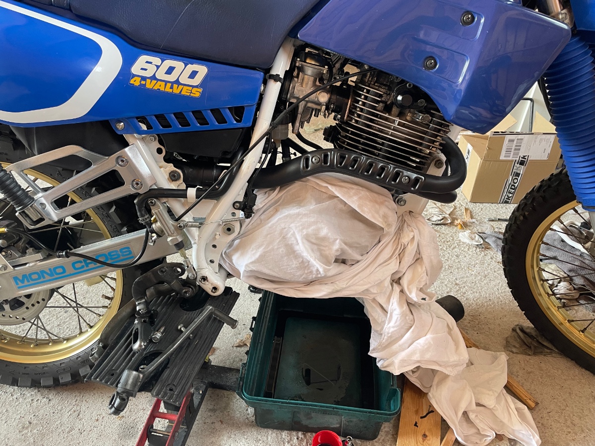

Die XT wird dann ja ein paar Tage mit offenem
Motor stehen (staubige Halle). Wahrscheinlich macht es Sinn das offene Gehäuse abzudecken? Wie würdet ihr das machen? Frischhaltefolie und oder Baumwolllaken?
Beiträge: 2021
Re: Ölfilter unteres Gewinde verschlissen
Ölige Fetzen/Lappen. Die binden den Staub.

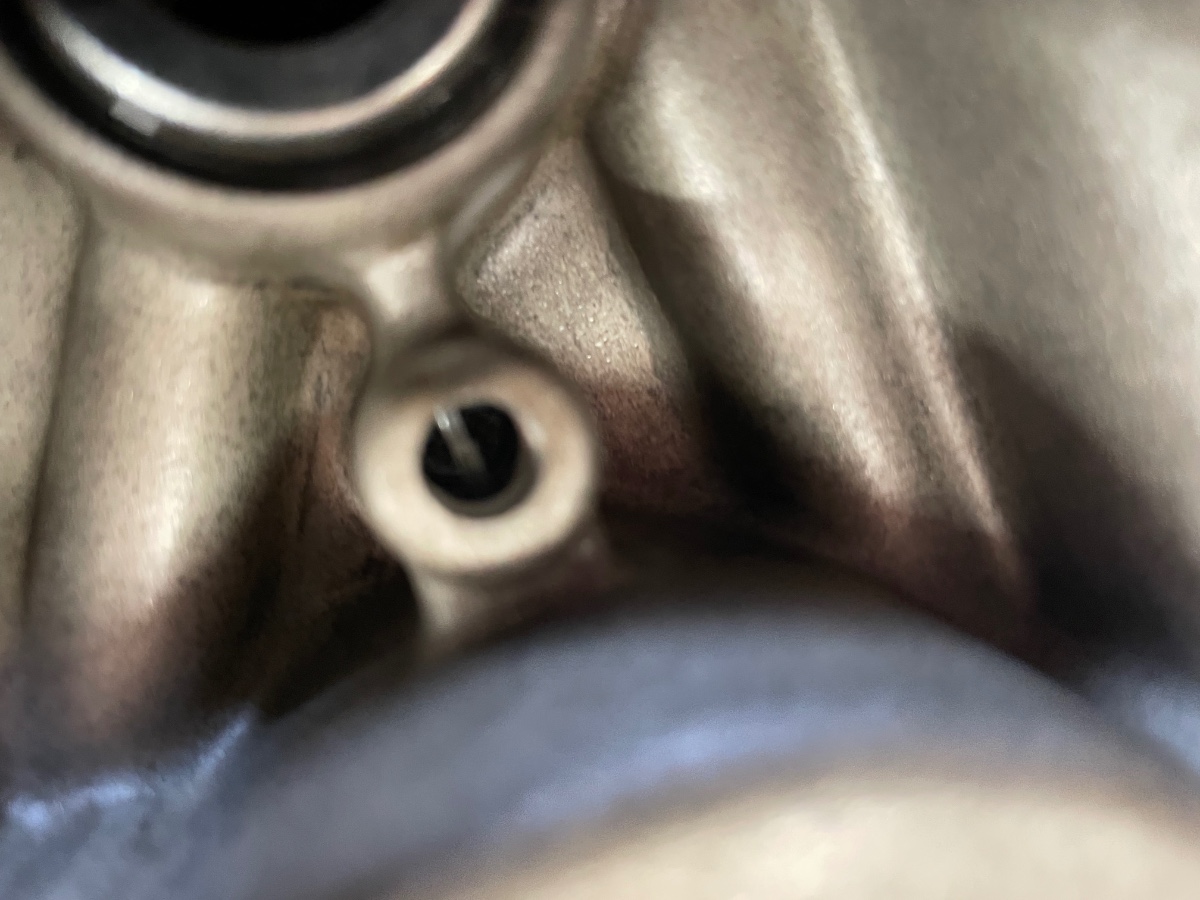

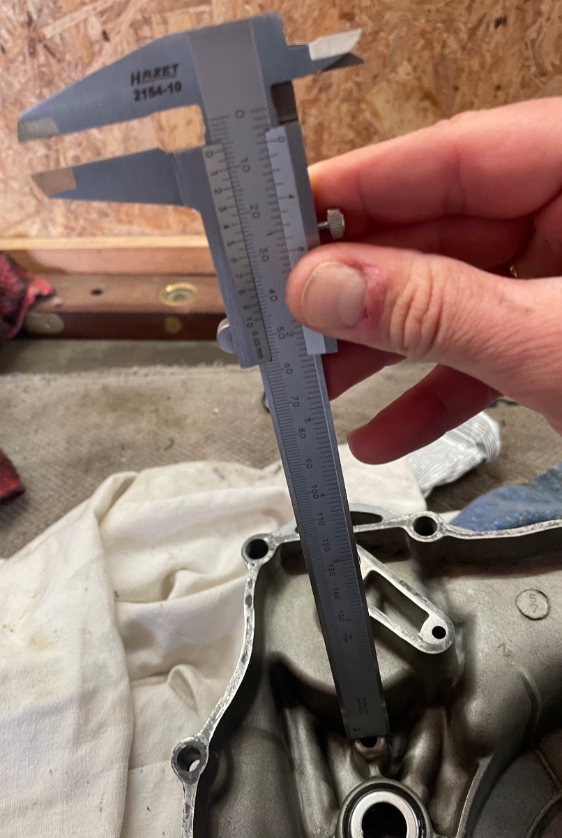

Also von der Außenseite gemessen beginnt das M6 Gewinde bei ca. 18mm.
Der Ölablass Kanal mündet tatsächlich im Gewindegang. Von der Innenseite gemessen bei ca 6mm.

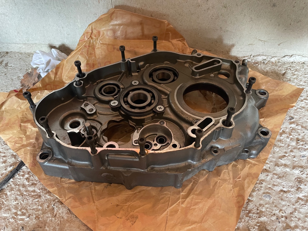

Praktisch bei sowas wenn man noch ein Gehäuse über hat.
Meint ihr das geht so?

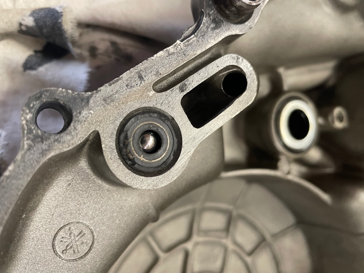

Das Gummi ist etwas beschädigt, muss das neu oder geht das noch?
Dann muß nur eine Timesert-Buchse von Innen eingeklebt werden, dann wäre der Ablass ja automatisch verschlossen.
Sehr schön!
Machs neu. Wenns dann doch nicht dicht wird, ärgerst dich.
