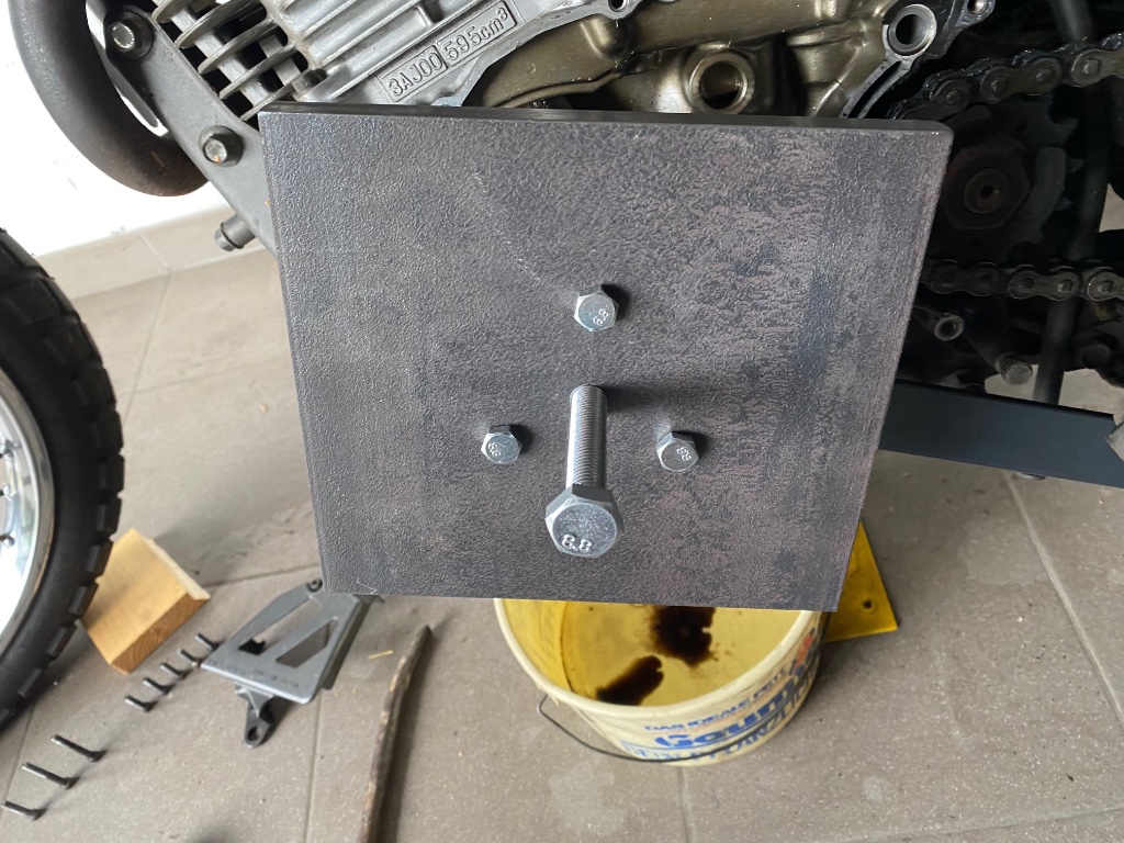

Glück gehabt. Wenn Du den ganzen Fred liest wirst Du feststellen dass Henner praktisch den baugleichen Abzieher hat und es damit eben NICHT ging. Manche Polräder sitzen halt fester als andere ...
RE: Polrad abziehen
Lochkreis
>zB.
>D90 hat der Lochkreis der 3TB da ist eine Platte 90x90 halt
>zu klein
>Die 1VJ hat D70 und korrektur 100
>die äußeren Gewinde sind die besseren, da länger und es
>besteht nicht die Gefahr den Freilauf zu bestätigen.
also Rundstahl Durchmesser 120 Dicke 20
für 15-20 Euro besorgen
Gruß Thomas]

Re: Polrad abziehen
Vielleicht nutzt Dir das hier was:
https://www.motorang.com/motorrad/tenere_tips.htm#29
Ich hab mir so einen Abzieher aus einer 20mm dicken Stahlplatte mit einer M14x1,5er Abdrückschraube gebaut. Die Steifigkeit hilft.
Als Gewindeschutzhülse kann man sich was aus höherfestem Stahl drehen, was über den Gewindestutzen passt, und sich am Rand des Konus abstützt.
Re: Polrad abziehen
Danke, Hans!
Die Anleitung habe ich schon gesehen.
Meine Stahlplatte hat 15 mm. Aber die ist nicht das Problem.
Die M12 in 8.8 ist zu weich.
Ich hoffe, dass M14 x 1,5 in 10.9 ausreicht.
Allerdings habe ich die heute beim örtlichen Schraubenhandel nicht bekommen: nur für Gewerbekunden, Privatkunden nur mit Mindestumsatz, usw.
Re: Polrad abziehen
Fahr in den Landmaschinenhandel. Da bekommst alles. Hier bei uns zumindest.
Re: Polrad abziehen
Jo, damit sollte es gehen. Und zerbaaz nur nicht das Kurbelwellengewinde, gelle?
