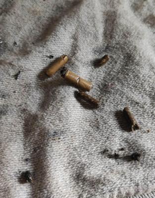

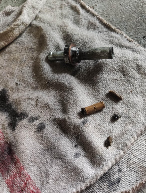

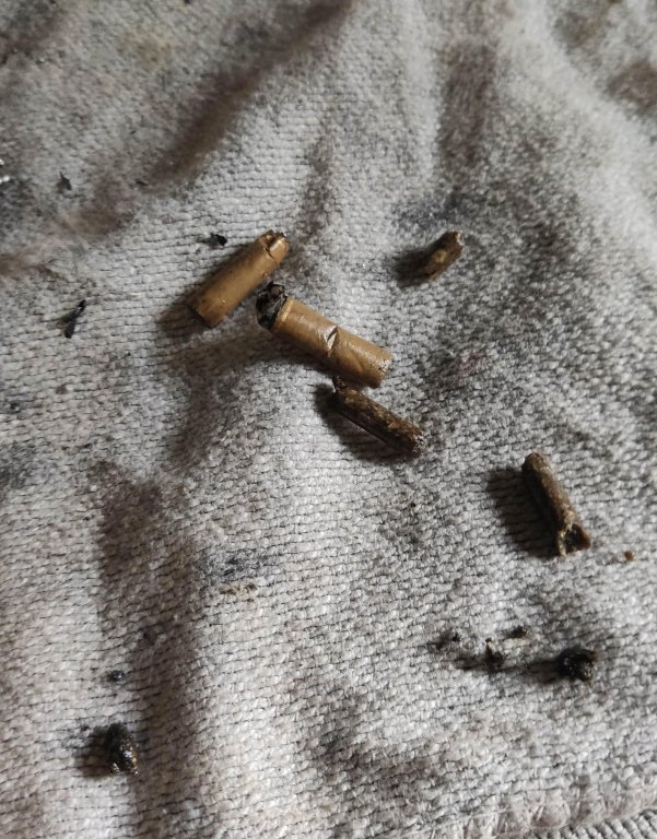

Ok, das Ölsieb ausbauen war echt richtig scheiße, aber ich hab's dann doch hinbekommen.
Und wie nicht anders zu erwarten, war das unabdingbar!
Man beachte die Fotos im Anhang. Quasi alles was auf dem Lappen zu sehen ist, war im Öltank.
Sogar die Zigarettenstummel :twisted:

Motor hat geraucht :shock:
