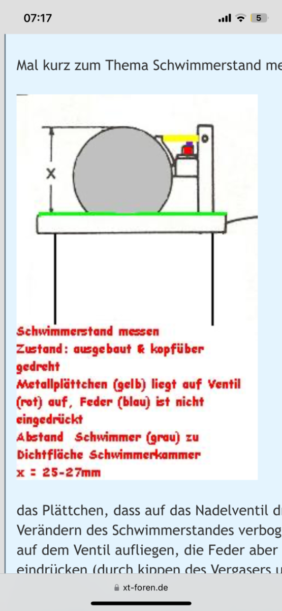

Habe den Schwimmerstand nach der hier beschriebenen Methode dabei mal überprüft und eingestellt:
Was mich frage: Wenn ich den Vergaser über Kopf drehe dann liegt der Schwimmer ja auf der Nadel auf und soll ohne sie zu schließen. Allerdings drückt er dennoch den kleinen Metallknopf im Ventil ganz leicht (0,… mm) ein. Ist das noch in Ordnung? Ansonsten müsste man ihn ja kippen. Ich liege jetzt ausgebaut bei ca 26 mm was ja nach Beschreibung im Rahmen ist aber eingebaut mit dem „Schlauchtest“ nur 7 mm was ja schon am unteren Ende liegt.
Sie springt jetzt an und läuft auch gut allerdings mit ganz leichten gelegentlichen Fehlzündungen beim Runtertouren und einer Drehzahl die gelegentlich bei 1500 Touren im Stand stehen bleibt und erst bei Gasstößen runter auf ca 1350 Touren geht.
Könnte ja ein Hinweis sein den Schwimmerstand minimal höher zu stellen? Habe jedoch noch ein Problem mit dem rechten Rüssel zum Sekundärvergaser, der massiv geschrumpft ist. Sitzt gerade so drauf. Muss mir nochmal Startpilot holen und testen ob das überhaupt dicht ist.

Zum Thema Schwimmerstand kann ich Dir die Methode empfehlen, ist einfach und führt zum Ziel.
viewtopic.php?f=287&t=156957
Welcher Rüssel ? Vermutlich die Schläuche der Luftansaugseite, die schrumpfen... wenn ja, mit Heißluftfön erwärmen und ziehen. Bei Kedo gibt es Distanzplättchen, die zwischen Zylinderkopf und Ansaugstutzen kommen, da gewinnt man einige Millimeter.
Ansonsten, wenn sie beim Abtouren leicht schießt, magert es etwas ab. LLGS - Schwimmerstand evtl. aber im Stand unwahrscheinlich. Wenn die Luftschläuche nicht sitzen, kann es auch das sein.

Die Methode im eingebauten Zustand mit durchsichtigen Schlauch habe ich auch probiert. Da sind es 7mm Abstand zur Oberkante. Das ist nach Vorgabe am unteren Ende. Vielleicht besser 5-6 mm ?

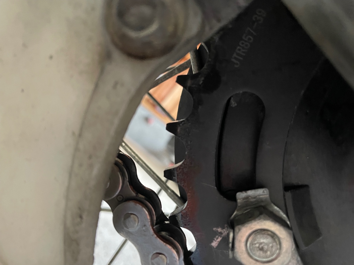

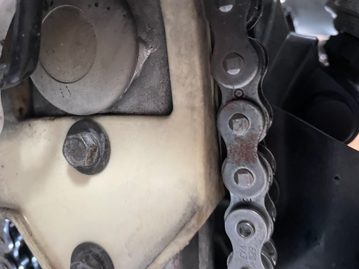

Ich habe dazu aktuell entweder den Kettensatz oder das Hintere Radlager in Verdacht.
Meine Kette hat Flugrost angesetzt, vielleicht sind einzelne Kettenglieder schwergängig. Bin letztes Jahr auch lange nicht gefahren bevor das Problem das erste mal auftrat.
Das Zahnrad ist schon relativ spitz hat aber keine Sägezahnbildung. Ich würde den kettensatz erstmal gründlich reinigen und wenn es dann immer noch vorhanden ist, Kettensatz und Radlager tauschen.
Das Getriebeausgangslager als worst case ist wohl eher unwahrscheinlich, da im betriebswarmen Zustand die Probleme weg sind.
Was meint ihr dazu?

Mach die Kette ab und drehe die Teile.
Beiträge: 1309
Re: Seltsames Schleifen bei kaltem Motor
Die Kette ist eine Endloskette…
