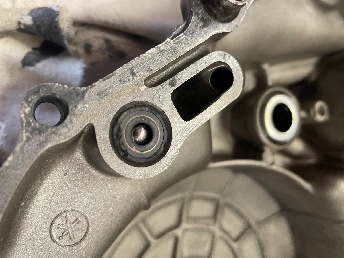

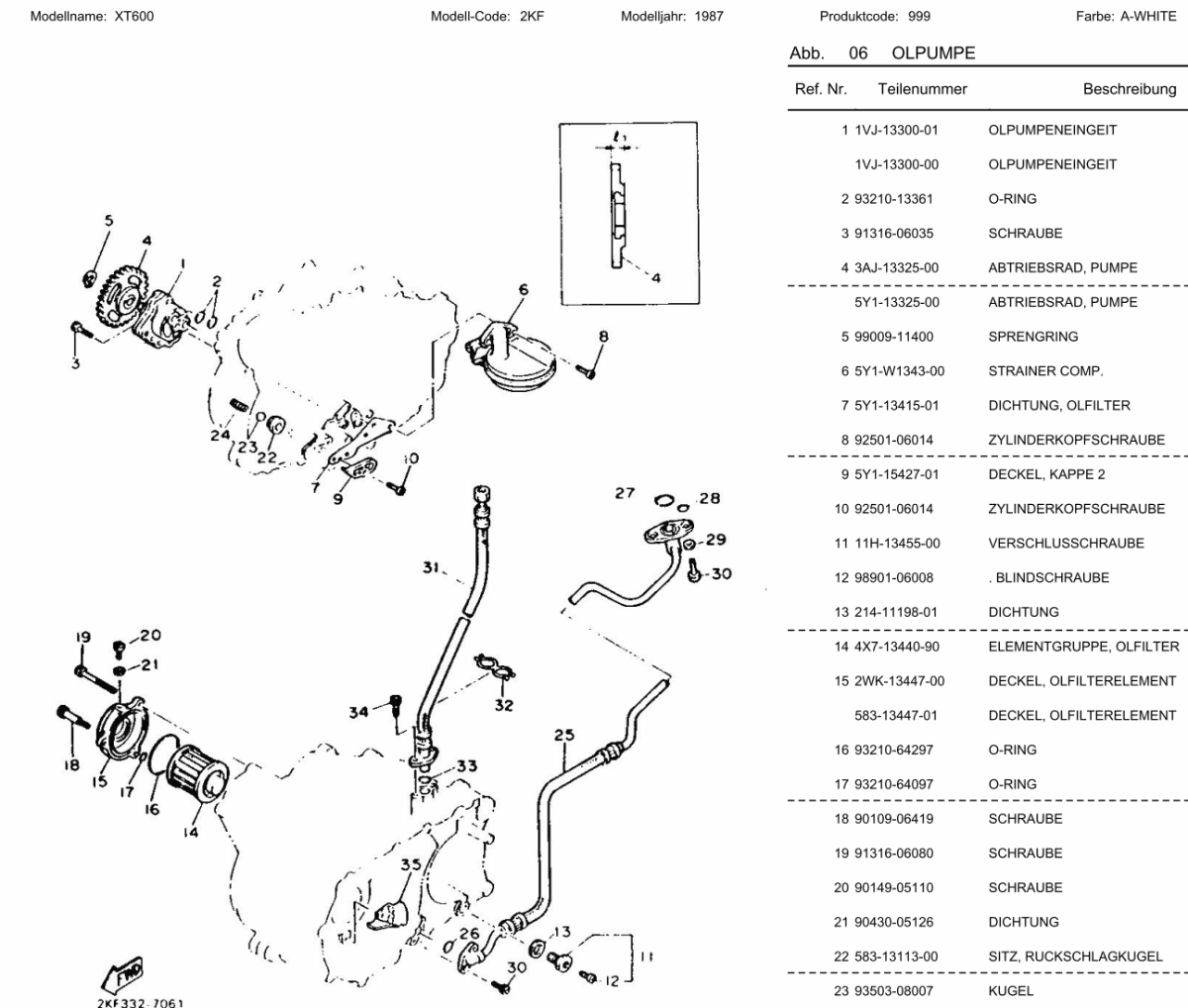

Das hier ist doch das Ölrückschlagventil?
Habe es nämlich nicht in der Explosionszeichnung gefunden…

2KFan hat geschrieben:
So 1. Jun 2025, 15:49
Nummer 22, 23, 24

@2KFan
Bist du dir sicher, daß die Ablaufbohrung ins Gewinde geht? Welchen Nutzen erfüllt dann der Schaft? Ich finde das Interessant.
Zur Schraubensicherung: Mir wäre der 243 zu unsicher. Da wäre hochfester besser. Aber man kann auch die Wurmschraube setzen und dann den Eingang verschlagen. Dann geht es auch nicht mehr raus. Zur Sicherheit gemeinsam mit 243 (dichtet auch etwas).

Beiträge: 1184
Re: Ölfilter unteres Gewinde verschlissen
lowrider82 hat geschrieben:
So 1. Jun 2025, 17:48
@2KFan
Also wenn ich mich jetzt nicht vermessen oder geschielt habe, dann muss das stimmen.
Hier noch eine Skizze von Andreas, die bestätigt das Ganze nochmal:
viewtopic.php?p=185721#p185721
@Cyrus
Danke fürs raussuchen! Dann mach ich das auch gleich neu.
Das Dichtung am Ölventil ist defekt, mache die unbedingt neu!!
So 1. Jun 2025, 19:58
@2KFan
@Cyrus
Für den O-Ring ist der Schaft. Das versteh ich.
Timesert einkleben und dann die Ablaufbohrung dadurch wiederherstellen? Wie Original.
Beiträge: 5626
Ich würde auch eine Buchse bevorzugen. Egal ob mit oder ohne Ablauf.
Wenns meine wäre, würde ich die Buchse über den Ablauf setzen und mit Endfest oder JB Weld Classic einklaben.
So kann nichts passieren.
Das originale M6 Gewinde ist nie im Leben dicht.
Da wird mit Sicherheit das ein oder andere Ölfiltergehäuse über Nacht ablaufen ohne dass der Besitzer was merkt über Jahre.
Ich möchte es eigentlich gar nicht wissen.
So wird die Ölversorgung theoretisch verbessert. Besonders mit der alten Ölumpe ne gute Maßnahme.
