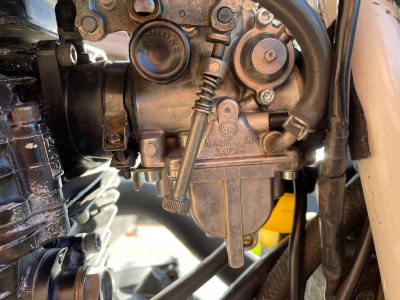

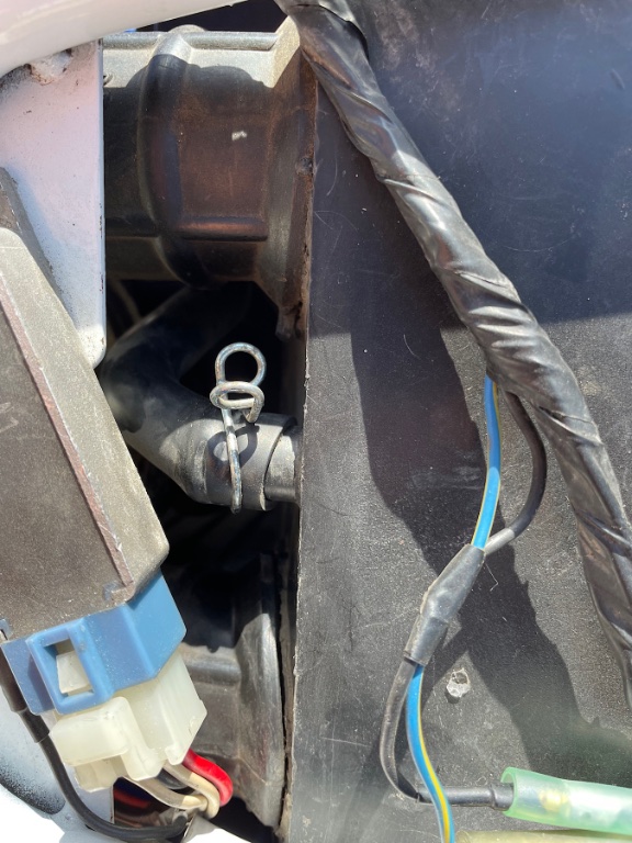

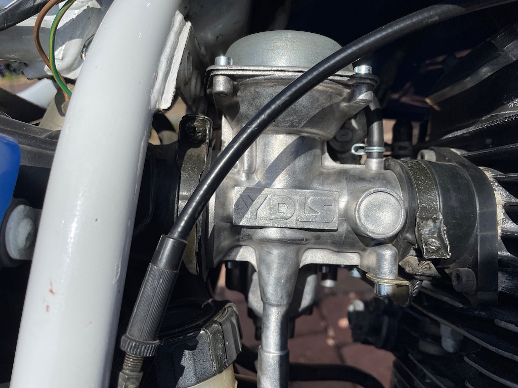

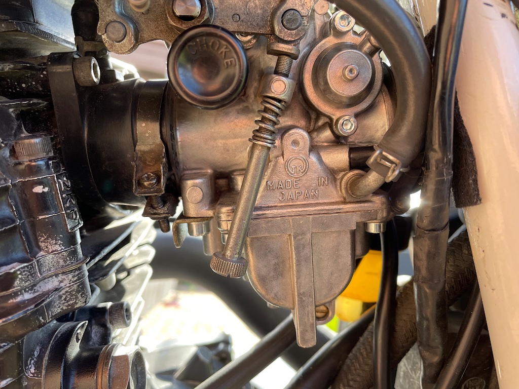

Tatsächlich waren 2 Schellen (rechte Seite Ansaugstutzen und linke Seite Schnorchel) nicht ganz fest…
Hab die jetzt angezogen…
Meint ihr der Schnorchel müsste noch weiter auf den Vergaser rauf? Oder passt das so
Am Luftfilterkasten sitzt der linke Schnorchel auch nicht zu 100% an. Aber weiter geht er nicht rein…

Aber sie können doch nicht verrutscht sein, wenn die Ansaugstutzen gar nicht vom Zylinder abgebaut wurden? Wenn nicht würde ich das erstmal ausschließen. Ansonsten wäre das Problem ja schon letztes Jahr unmittelbar nach dem Werkstatt Besuch aufgefallen.
@lowrider:
Gibts eine Möglichkeit das zu testen ohne etwas abzubauen?
Eigentlich müsste das Ruckeln doch im Fall defekter oder falsch sitzender Ruckdämpfer bei jeder Drehzahl und bei jeder Geschwindigkeit spürbar sein oder? Das ist bei mir ja nicht der Fall. Heißt zwar nichts zu 100% aber die Werkstatt will sie ja erneuert haben…
Falschluft über den Choke haben ja die meisten hier noch nie gehört!? Der Mitarbeiter von KEDO bei dem ich mir damals einen neuen Choke bestellt habe kannte dieses Phänomen.
Habe jetzt meinen zweiten „neuwertigen“ Choke eingebaut. Mal sehen… fahre nachher nochmal und berichte danach
@lowrider:
