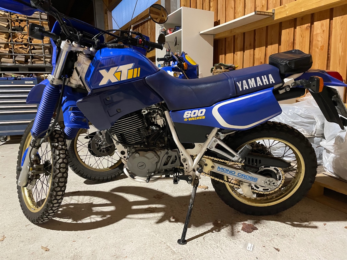

Die ist nicht endlos, ich sehe das Nietschloss am 2ten Foto ;)
Und mal ehrlich: der Kettensatz sieht gut aus, also Kranz und Ritzel sind sicher nicht verschlissen, aber das ganze mal zu reinigen und ganz neu zu schmieren schadet sicher nicht :)

Kann man das Nietenschloss öffnen und wieder schließen? Ich dachte immer das geht nur mit einem Kettenschloss mit „Splint“ an der Seite?
Die Radlager hinten sind wohl auch nicht mehr so gut, dass hat die Werkstatt schon gesagt als ich die Reifen aufziehen lassen habe und die Speichen einstellen lassen habe.
Was auch der Auslöser sein könnte ich hatte die Kette aus Dummheit und Unwissenheit mal für ca. 100 Kilometer zu stramm gespannt… Ich habe gehört das dadurch sich auch einzelne Kettenglieder weiten können und die Kette somit ungleichmäßig wird. Könnte auch eine Möglichkeit sein, die man so optisch nicht auf den ersten Blick sieht.
Re: Seltsames Schleifen bei kaltem Motor
Prüfe den Kettendurchhang an mehreren Stellen und die Freigängigkeit der Glieder, dann kannst du ungleiche Längung feststellen oder nicht.
Bau das Hinterrad aus und dreh die Lager (vergewissere dich selbst aber gut wenn die Werkstatt das schonmal angemerkt hat), höre auf mahlende Geräusche. Auch das Lager im Kettenradträger anschaun.
Das Nietschloss zerstört man beim öffnen (am besten abflexxn und die Niete austreiben)
Dann einfach ein neues Nietschloss besorgen und vernieten (du benötigst dazu ein Vernietwerkzeug damit das sauber vernietet ist)
Aber so wie ich das sehe musst du die Kette erstmal nicht öffnen

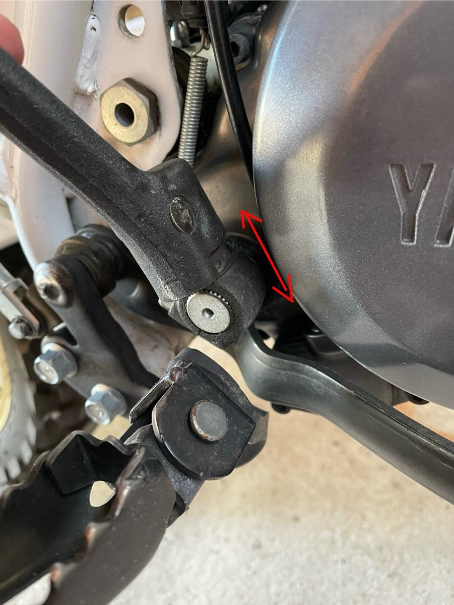

Was mir heute noch aufgefallen ist: Der Kickstarker bzw. die Welle auf de er drauf sitzt hat Spiel…
Das ist bei meiner anderen XT nicht. Da sitzt alles stramm…
Was hat das zu bedeuten ?

Offensichtlich war der Kettensatz das Problem. Möglicherweise weil ich phasenweise zu starke Spannung hatte.
Habe einen neuen montiert und nun ist es weg.
Also Gott sei Dank nicht das Getriebeausgangslager.
