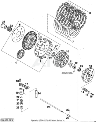

Wenn Du die Scheiben grad heraußen hast dann versuch die Stange 25 aus dem Motor zu kriegen, das ist die Druckstange.
Hebel 17 verdreht einen Exzenterknebel 24, der drückt dann auf die Druckstange, die schiebt am anderen Ende die Druckplatte 13 gegen den Druck der Federn nach außen, und die Scheiben können frei drehen. Wenn die Druckplatte weit genug abgehoben wird.
Dafür muss
A) die Druckstange 25 nicht gebrochen und an den Enden nicht abgenützt sein. Die Druckstange scheint aus Stahl zu sein, die müsstest Du mit einem Magneten aus der Nabe ziehen können.
B) Teil 26 (das Gegenlager in der Druckscheibe) in Ordnung sein
C) Der Hebel 17 auf dem Vielzahn vom Exzenterhebel 14 richtig eingestellt sein. Üblicherweise soll der Hebel 17 im rechten Winkel zum Kraftangriff stehen (Seil, Nehmerkolben) und zwar in dem Moment wo der Widerstand beim Drehen beginnt (also die Kupplung zu lösen beginnt = Druckpunkt). gemeint ist nicht die leichte Rückstellkraft des Hebels, sondern die starke Kraft, die man beim Kupplung ziehen überwinden muss.
C) kannst Du sofort machen, ohne Motoröffnung: Zieh an der Kupplung bis der Totgang weg ist und das Auskuppeln beginnt. In dieser Situation schau unten wie der Hebel steht. Eventuell reicht es schon aus den um 1 bis maximal 2 Zähne zu versetzen bis er im rechten Winkel zum Kraftangriff steht.

Ich würd da mal aufmachen und die Platten/Beläge MESSEN. Und dann mit den Werten für Serienware vergleichen.
Und erst DANN neue Scheiben kaufen wenns nötig ist. Die Theorie wäre dass die Nachrüstbeläge zu dick sind (oder aufgequollen), daher der Hub nicht reicht dass die ausreichend freikommen.
Eventuell kannst Du auch - wenn's nur um ein paar Zehntel fehlt - die Reibscheiben auf einer flachen Unterlage mit Schleifpapier etwas dünner schleifen.
Dafür muss
Bei den Yamahas schaut das ganz ähnlich aus, nur gibt es zum Grobeistellen eine Stellschraube in der Druckplatte und der Hebel ist fest mit dem Exzenterknebel verschweißt. Hier ein Bild von der 350er:
http://www.xt350.de/explosion/kupplung.jpg
