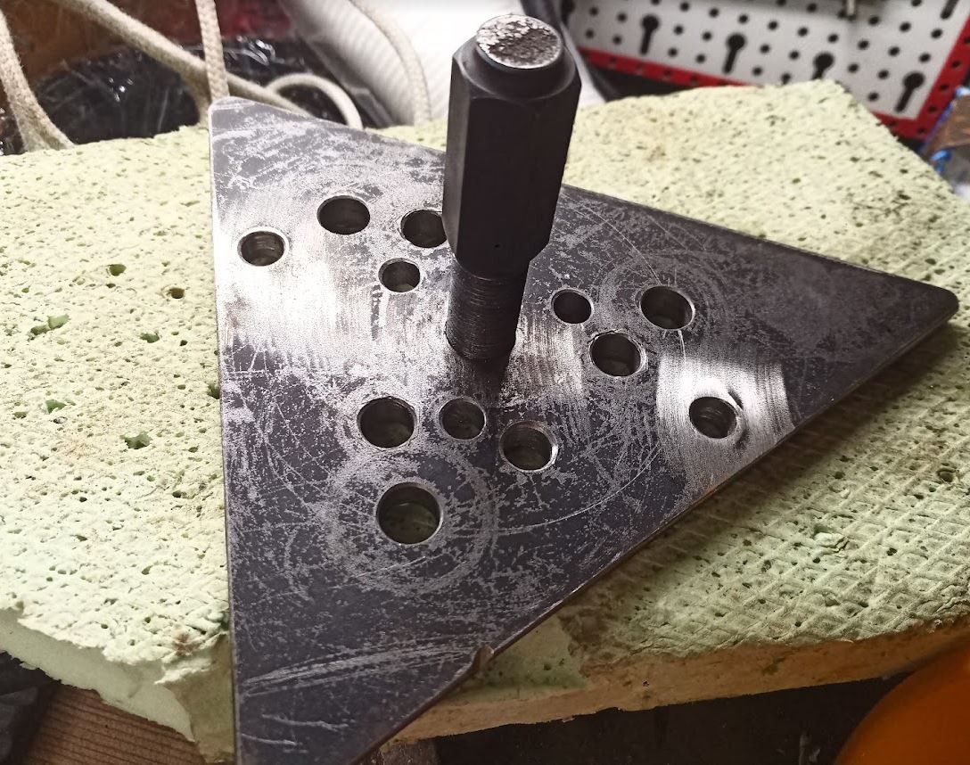

bin gerade dabei, mir einen Abzieher zu fertigen. Ist der Radius für die 3 Schrauben (8 mm) unterschiedlich, bezogen auf die Modelle?
An einem 3TB kann ich grad messen, an der 3DT mag ich grad nicht messen (wg. Ölbad) Wie ist das bei den anderen?
Hintergrund: wenn die anderen andere Abstände haben, mache ich gleich noch dafür passende zusätzliche Bohrungen rein.

Beiträge: 615
Re: Polrad abziehen
Ich hab beim selbstgebauten Abzieher 10 oder 11mm Löcher verwendet, damit hast du mehr Spiel. Da die Schrauben ja nur auf Zug belastet sind, spielt das auch keine große Rolle wie exakt die sitzen.
Ich hab meinen Abzieher aus einer Platte gefertigt und bohre dann einfach neue Löcher dazu, wenn ich sie für was anderes brauch.
Ein Tipp: Mach sie lieber etwas größer, du weißt nie was noch kommt, lieber auch für größere Radien vorbereitet sein.

Beiträge: 615
Re: Polrad abziehen
Hier mal meiner. Der größte Durchmesser den ich bisher gebraucht hab war 110mm(aber nur 2 Loch), das könnte zum Gehäusetrennen von einer XT gewesen sein, bin mir aber nicht mehr sicher.
War ein Reststück, deswegen sind die Außenseiten so asymmetrisch
