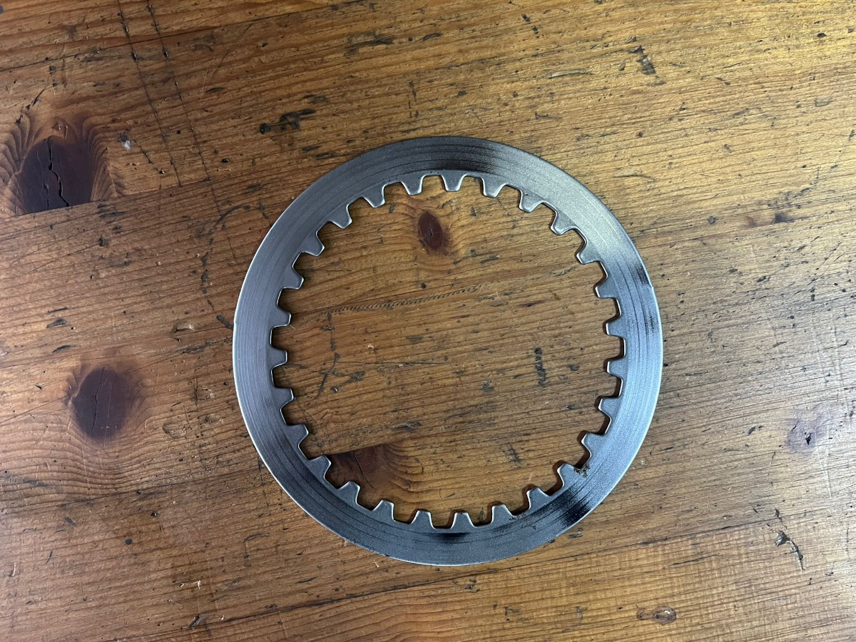

Es ist offiziell. Ich habe in meine „Best of 3“ Kupplung die vermurkste Stahlscheibe wieder eingebaut :D :roll:
Hab jetzt ne neue von Kedo drin. Mal schaun wie die performt:
TRW Stahlscheiben 90303
NHC Kupplungsscheiben 90043

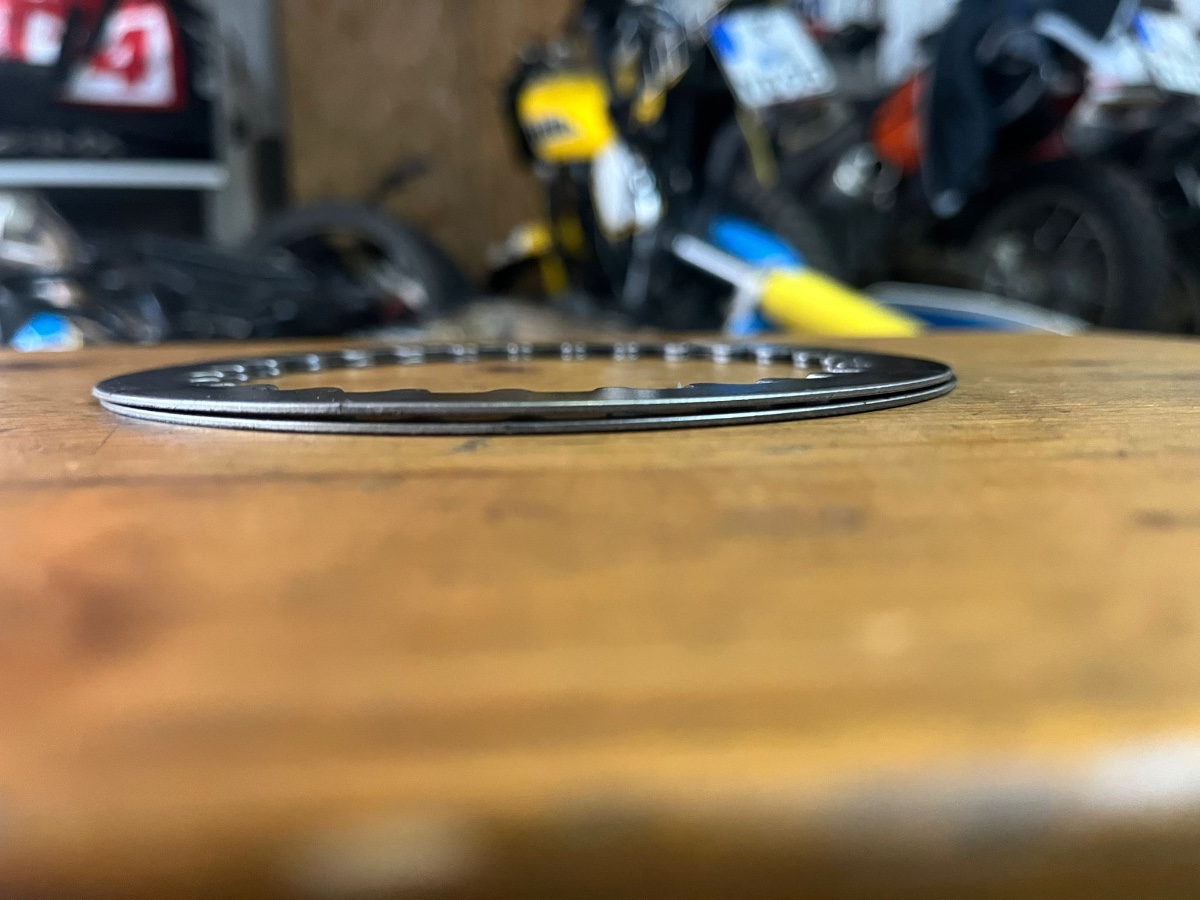

Krumme Scheibe:
Krumme Scheibe auf gerader Scheibe:

Nen Kartoffelchip. Wie schafft man sowas?
Interessant ist ja, das temperaturabhängige Verhalten.
Vielleicht kann man das so sagen: Sie klebte nicht, deswegen ists kalt nicht so schlimm.
Aber wieso wirds warm schlimmer? Kann man das irgendwie wissenschaftlich aufarbeiten? :D
Typisch ist der beschriebene ein undefinierter Schleifpunkt über einen langen Hebelbereich. Jetzt im Nachhinein.
Ich hatte meine Scheiben damals auf ner Glasplatte geprüft, die waren plan.

Vielleicht verformt sie sich warm noch mehr und lässt sich dadurch nicht trennen.

Könnte auch am Reibwert liegen, der sich über die eigenen Temperatur und Öltemperatur und Viskosität ändert.

Wenn sie rutscht, dann geht die gesamte Reibungswärme nicht in die Fläche, sondern in die erhabenen Punkte, die sich durch die Dehnung an der Oberfläche noch mehr verbiegen.
