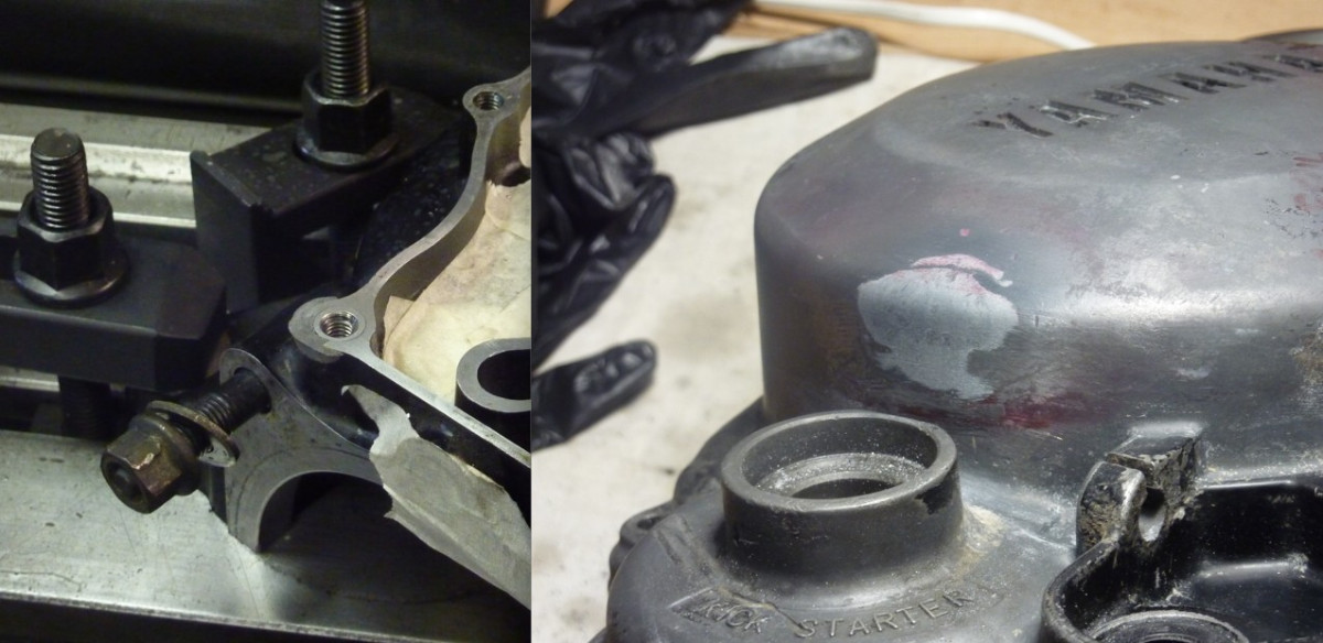

Öl kann keins raus, aber Wasser rein. Der Deckel ist aus einer Magnesiumlegierung, die korrodiert halt leider gern im Salz.

Ein wenig mit Kaltmetall spachteln und egalisieren würde ich das.
Beiträge: 1309
Re: Ölfilter unteres Gewinde verschlissen
Habt ihr Empfehlungen bei Kaltmetall für die spezielle Anwendung an den Deckeln?
Vielleicht auch farblich (Anthrazit) passend… und natürlich verträglich mit der Legierung? Kenne mich da überhaupt nicht aus.
Wäre ja auch für das ursprüngliche Thema relevant und wurde ja bereits als Alternativvorschlag zum Verschluss des Ablaufs in Erwägung gezogen .

Im Grunde ist es vermutlich egal welches Knetmetall du da nimmst.
Wenn du keins hast lies dir vorher die Verarbeitungshinweise durch!
Die unterscheiden sich teilweise beträchtlich wieviel max. Dauertemperatur die aushalten.
Ich habe etliche Motorgehäuse/deckel mit dem RepairStick "Aluminium" von Weicon repariert.
Im Grunde ist dessen Temperatur-Toleranzfeld an diesen Stellen grenzwertig, funktioniert aber trotzdem.
Mittlerweile habe ich auf den RepairStick "Titanium" umgestellt, eben wegen jener Dauertemperaturfestigkeit.
Andere Hersteller haben das auch im Angebot.
Die Schadstelle würde ich vorher etwas wegfräsen/feilen,
dann einen passenden Kunststoffstopfen (evtl. mit Teflonband umwickelt) in die Bohrung stecken,
alles entfetten, Knetmetall drauf, andrücken mit Überstand.
Aushärten lassen und anschließend den Überstand abfeilen/schleifen.
Achso, wenns optisch passen soll kommst du um das lackieren nicht herum!
Hier mal ein paar Bsp. in diversen Bearbeitungszuständen

Dann sollte der hier ja farblich und technisch passen:
Weicon Repair Stick Stahl

Der hat auch nur max 120°C Dauertemperatur.
Beschreibung beim Hersteller nachlesen,
nicht auf irgendwelchen Verkaufsplattformen...

JB Weld Classic ist gut.

Meint ihr bis 180 Grad reichen?
Der hier wäre zudem noch dunkelgrau :
https://www.lhg-webshop.de/plus6-2-K-Ep ... LUS6_84134
Der hat meine ich bis 148 Grad Hitzebeständigkeit.
Beiträge: 5795
Geht bis 550F
Du musst das classic nehmen.
Die angemischte Paste wird dunkelgrau.
