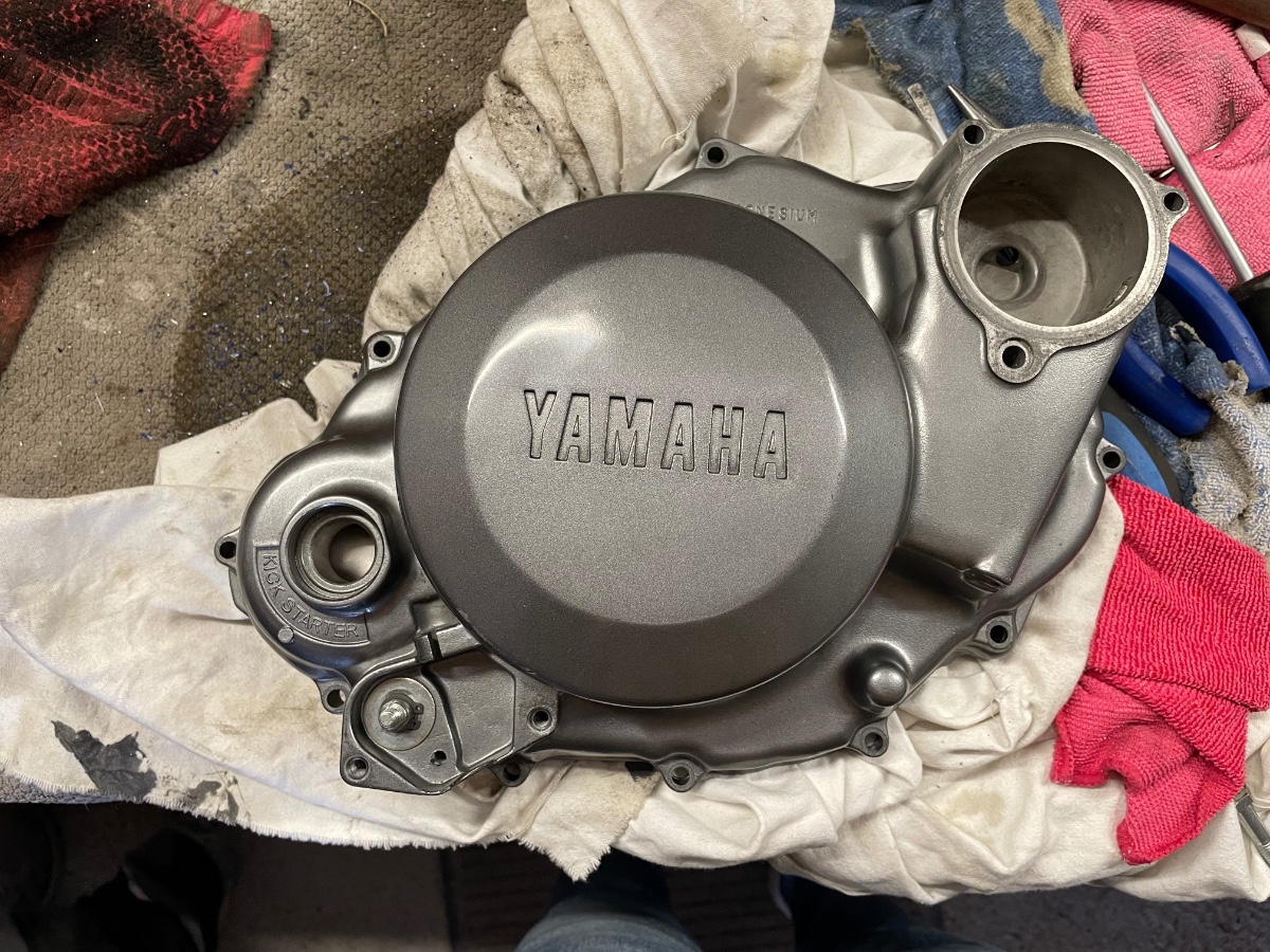

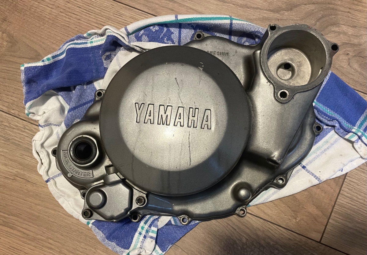

Aaaalso, ich habe ja jetzt 2 Deckel.
Einen schönen
und einen weniger schönen.
Den schönen Deckel habe ich zu KEDO geschickt um dort eine Time-Sert Buchse setzen zu lassen.
Bei dem weniger schönen Deckel habe ich heute erfolgreich ein Helicoil gesetzt und werde dann mit dem soeben bestellten Knetmetall den Ablauf verschließen. Ich denke damit lässt sich wunderbar ein kleiner Stift formen welchen man in die Öffnung hineinpressen kann. 8-)
