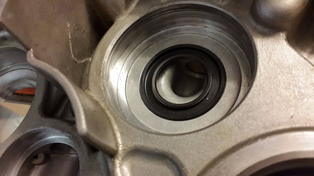

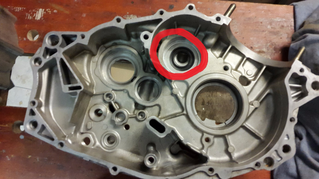

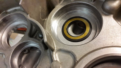

nachdem ich mich hier schon ins XT Forum gemogelt habe, und das als Guzzi und SRX-600 Treiber, will ich auch gleich noch ne blöde Frage stellen.
Ich bau gerade nen Yamaha 600er Motor neu auf und hab mal wieder beim zerlegen nicht aufgepasst.
Wie das Thema vermuten lässt, geht es um den Dichtring hinter dem AW Lager links:
Die Frage wäre: Gehört das so ? Oder so ?
Danke und viele Grüße
Uli

Du hattest mir ja die PM geschrieben (war mir zu 90 Prozent sicher) - jetzt wo ichs sehe ganz klar, das obere Bild, wie gesagt die Feder nach innen - stimmt schon.
Weil ich mir extra ne Nuss geliehen hatte, die aussen gepasst hat - jetzt fällts mir wieder ein
Vergiss nicht den O Ring und die Hülse zwischen den beiden Motorhälften beim zuzsammenbauen!

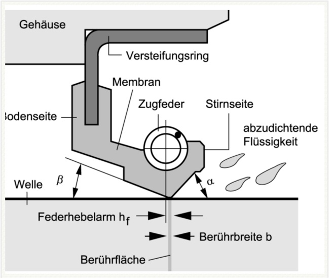

Bin jetzt nicht so der Schrauberspezialist, kann aber die Frage leicht als Ingenieur beantworten: Ein Radial-Wellendichtring, und nichts anderes scheint diese Dichtung zu sein, wird immer gleichartig eingebaut. Es gibt zwar verschiedene Bauformen, mal außen komplett gummiert, mal nur teils so wie auf den Fotos zu sehen, mal mit Wurmfeder, mal ohne; trotzdem ist immer eine Seite klar in Richtung abzudichtendes Medium zu identifizieren. Siehe dazu das nachstehende Prinzipbild:
Da offensichtlich der Kurbelwellenraum nach außen abgedichtet werden soll, ist auch klar, auf welcher Seite sich das abzudichtende Medium befindet: Im Motor. Folglich muss die Dichtlippe der Dichtung dorthin weisen.
Demnach würde ich Christians Aussage unterstützen wollen; das obere Foto zeigt die richtige Einbaulage.

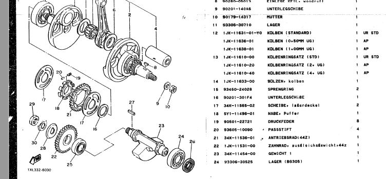

Anbei der Auszug aus dem Teilekatalog:
Uli
Definitiv kein Sprengring, bring mich sonst aber leider auch nicht weiter .Grüße
Uli

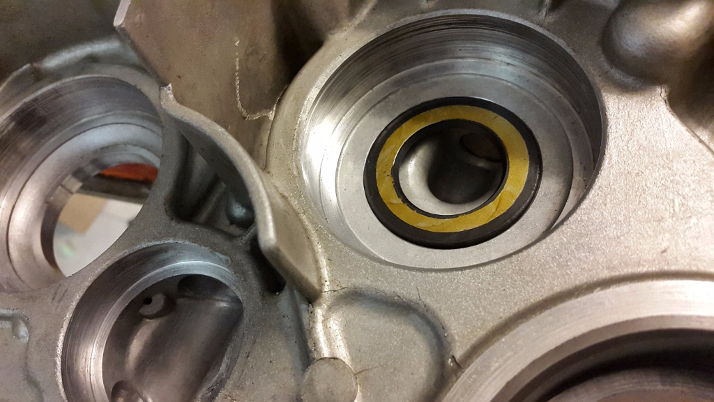

Also:
also auch laut Motoritz kommt die metallische Seite der Dichtung zur Welle nach innen hin.
Ist wohl prinzipiell egal, aber die Welle 'flutscht' einfach viel besser in die Wellendichtung, hab ich heut morgen auch probiert und macht Sinn !
Danke an Alle und viele Grüße
Uli
