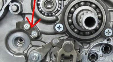

Hallo wo sizt das untere Ausrückblech?
hat mal jemand ein Bild davon?
bei mir ist nur das obere im Motorgehäuse aber keines für unten????
3TB Bj. 92
Danke und Grüsse!!!
3TB Bj. 92
Danke und Grüsse!!!

Ja dort ist auch nur das obere Blech zu sehen.
ich meine eins für die untere Kickstarterposition das er nicht zurückschlägt.
aber der katalog ist super.

ja doch.
das ist das OBERE Blech welches das Mitnehmerrad in der OBEREN Position des Kickers ausrückt damit die verzahnung nicht scharrt.
aber ich meine doch eines für UNTEN damit der der Motor wieder frei rückwärtsdrehen kann ohne das der Kicker zurückschlägt.
versteht mich denn keiner? ich hab davon nur xt / sr 500 Bilder gefunden.
so:
es wird hier oft von diesem Blech geredet aber der 3tb Motor hat das gar nicht so wie es aussieht.
so:

Hab ich nen Denkfehler drin?
Müsste mir die kickermechanik nochmal genau ansehen, es gibt nur das eine...
Du hast aber recht, nach dem Drehsinn des Kickers ist dieses eher für den oberen Punkt.

3TB Motor hat es devinitiv nicht.
nichts was den Kicker im unteren Punkt freigibt so wie bei xt / sr 500.
mach mir deshalb so ein Kopf darüber weil ich mir ganz arg das Bein zermartert habe als er leztens zurückgeschlagen ist.
wie schaut es an den älteren Motoren aus?
hatte auch irgendwo mal gelesen das es im Seitendeckel sizt???

ich war da jetzt länger nicht mehr drin, aber das Blech rückt vom Drehsinn her doch in der UNTEREN Position des Kickers aus?
Der Kicker dreht ja linksrum, und der Mechanismus läuft am Ende auf die Rampe auf.
Wie der Kicker an der oberen Position ausklinkt weiß ich gerade nicht
Aber Du hast das ja gerade alles vor Dir und kannst nochmal drüberdenken.

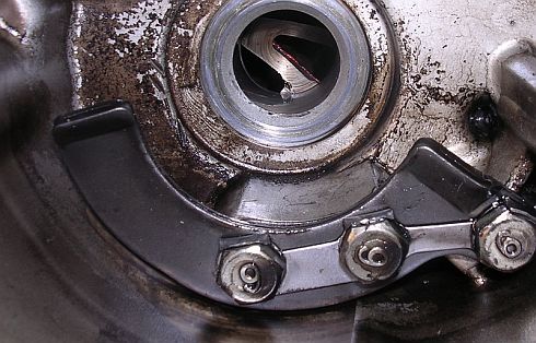

hä nein dieses Blech ist für die obere Position.
für unten gibt es keins. devinitiv nicht.
steck mal den Kickermechanismus drauf und den Kickstarter und drücke ihn dann nach unten.
dann wirst du sehen wie der Mitnehmer von der Rampe rutscht, in das Ritzel greift und ihn mitdreht.
unten angekommen bleibt die Nase für die Rampe am Mitnehmer einfach im nichts stehen ohne das Ritzel irgendwie wieder freizugeben.
so wie oben in dem Bild von der xt500 müsste ein Blech sein damit das Ritzel wieder freigegeben wird.
