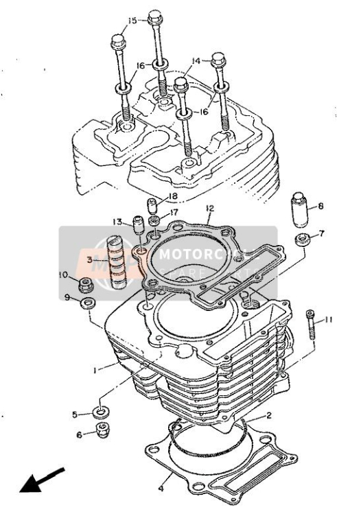

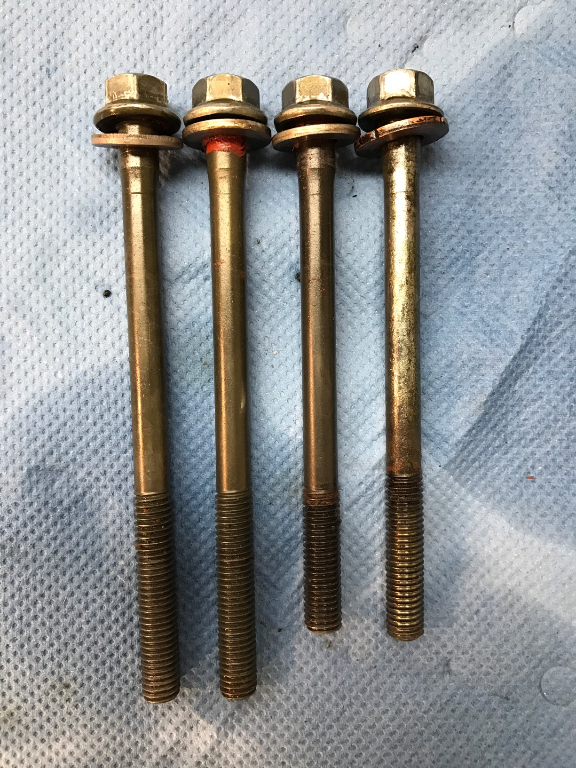

Bei den alten Zylindern ziehen sich die Gewinde für die Zylinderkopfschrauben, bei den 2nf00 oder so Zylindern aber nicht mehr, bzw was ist mit dem Gewinde um den Zylinder auf den Block zu schrauben...?
Ein Alter SRX Hase aus dem Nachbarort der mir die Pumpenteile gegeben hat und den Kopf macht sagte ich müsse tiefere Gewinde schneiden da die immer hin sind.
Bin jetzt nur nicht mehr sicher welche.
Kann das am Kopf und am Fuß passieren, bzw ist das immer der Fall..?

Die 2nf/2kf hat schon die besseren Gewinde.
Nimm das 2. Übermaß 95,5mm. Planen wegen Tuning würde ich nicht.

Bei den alten Zylindern ziehen sich die Gewinde für die Zylinderkopfschrauben, bei den 2nf00 oder so Zylindern aber nicht mehr, bzw was ist mit dem Gewinde um den Zylinder auf den Block zu schrauben...? Das sind zwei unterschiedliche Sachen:
a) der Z wird mit 4 Gewindestiften und Muttern (und 2 Inbusschraben) auf den Block geschraubt
b) der ZK wird u.a. mit 4 langen Schrauben (und weiteren Schrauben/Muttern) auf den Z geschraubt - um diese 4 Schrauben (alle 4) geht es (siehe Bild unten No. 14 + 15,). Bei den älteren Motoren sind die unterschiedlich lang (deswegen andere Teilnummern) und haben dadurch auch auf einer Seite kürzere Gewinde im K - neuere Z (z.B. 2KF) haben 4 längere Schrauben und längere Gewinde
Ein Alter SRX Hase aus dem Nachbarort der mir die Pumpenteile gegeben hat und den Kopf macht sagte ich müsse tiefere Gewinde schneiden da die immer hin sind. - nur, wenn die 4 Gewinde im Z am Ar... sind oder alter Z
Kann das am Kopf und am Fuß passieren, bzw ist das immer der Fall..? - Wenn, dann nur am Zylinder, oben, die 4 Schrauben auf der Zeichnung nicht am Zylinderfuß
