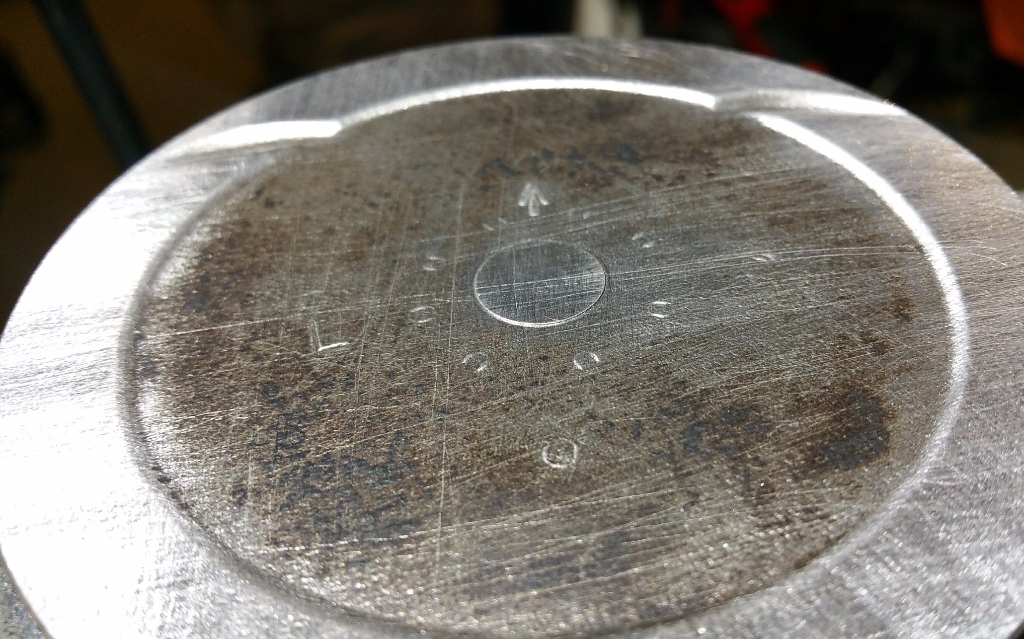

He Leute, ich stehe gerade in der Werkstatt und bin dabei zu ermitteln, welchen Kolben in meiner 43f ist.
Aussendurchmesser Kolben über Ringe 94,30
Aussendurchmesser unter Ringe 94,9
Auf dem Kolben ist ein L
Ich kann leider mit dem Handy keine Fotos hochladen, weil zu groß.
Der Ölabstreifring muss neu.
Deshalb
Falls jemand schnell bescheid geben könnte, wäre cool. Ich bin noch eine Stunde hier und könnte zur Not noch was messen oder gucken
Deshalb
Re: Welchen Kolben habe ich?

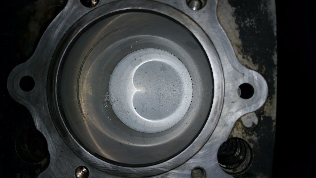

hier nun das Foto
hat sich erledigt, original Kolben, ich hab das Buch dann doch noch gefunden.
