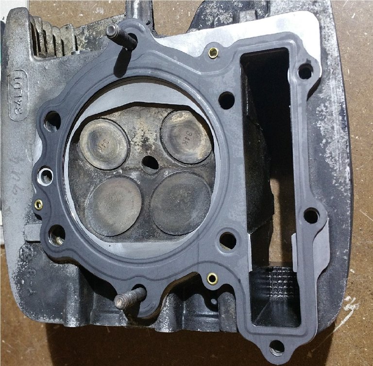

ich habe für meine 43F einen Motordichtungssatz bei Kedo gekauft. Auf dem Zylinderkopf steht zwar 34L drauf, müsste aber egal sein, ist doch eh alles das gleiche oder? Der Vorbesitzer gab mir auch noch eine Kopfdichtung mit. Siehe Fotos. Die Kedo Dichtung ist an 3 Stellen mit Messing vernietet. Zwei Nieten liegen liegen direkt auf den Dichtflächen.
Ist das so gewollt? Oder habe ich die falsche Dichtung bekommen?
Soll ich lieber die andere Dichtung ohne die Nieten nehmen?

Vergleiche mal die passenden Flächen auf den Zylinder - dort wo die Nieten sind, sind m.M. nach die Bohrungen für die langen Aluschrauben des Zylinders. Also kein Problem.

Die Dichtungen der Öldruckbohrung KW Gehäuse zu Zylinder und Zylinder zu Kopf nimm besser original.
Da sind die Zentrierhülsen und die Gummiedichtungen drum rum.
(Letztes Bild auf 12 Uhr.)
