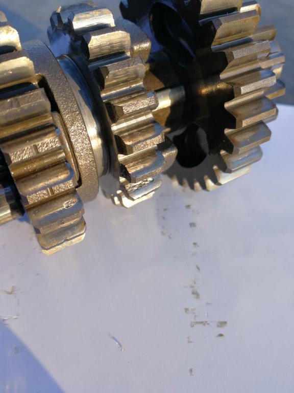

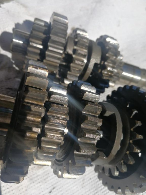

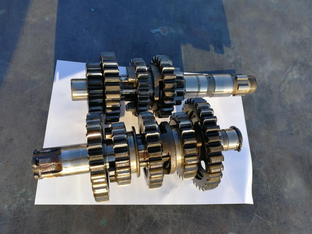

Habe auf mindestens 1 Zahnrad Paar Pitting, kann aber im Netz keine vollständige Beschreibung der Gangzuordnung finden?

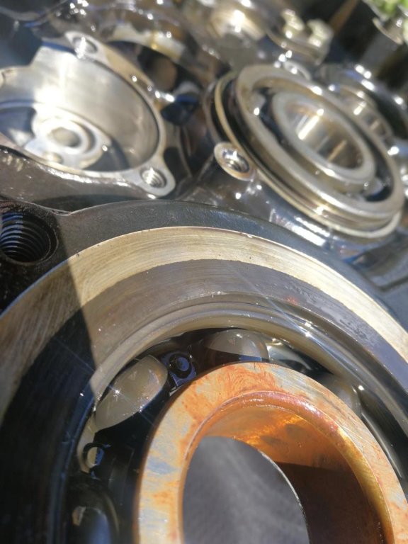

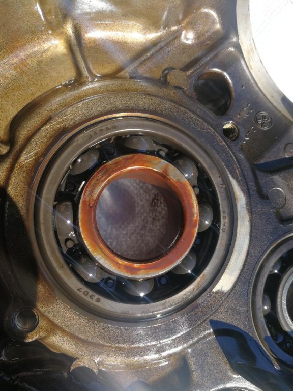

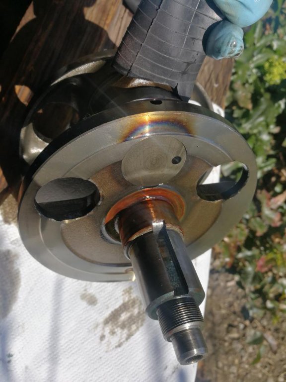

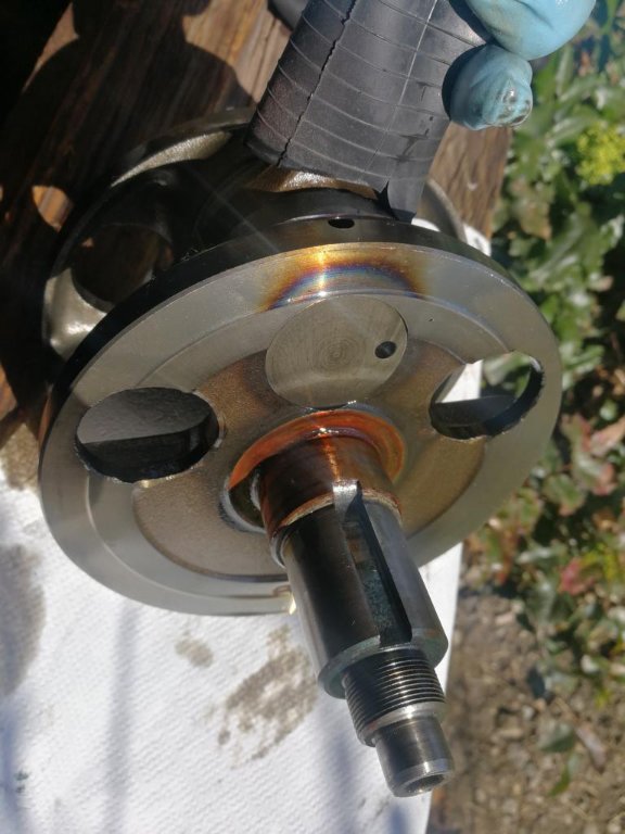

Zudem habe ich noch ein Fotos der Kurbelwelle/Lager, ist wie rostig. Wo soll denn da Wasser herkommen, wenn überhaubt?
Das Gehäuse ist auch ein wenig eingelaufen.
Danke für Eure Feedbacks

der 5.Gang (2. Zahnrad von links auf den Fotos) hat schon ziemlich deutliches Pitting. Da wirst Du Antrieb- und Abtriebs-Zahnrad neu brauchen.
Die heißen auch genau so (Kedo-Katalog). Ob die noch lieferbar sind, ist die andere Frage.
Der 3. Gang (3. Zahnrad von links) hat beginnendes Pitting. Finde ich persönlich noch nicht dramatisch.
Der Rost an der Kurbelwelle ist Passungs-Rost. War bei mir beim Zerlegen auch vorhanden. Wegmachen und wieder einbauen.

Um den 5 von der kupplungswelle abzubekommen, muss der 2 ab und wieder draufgepresst werden.
Dieses sollte man nur 1 Mal wiederverwenden, wegen der Presspassung.
Das erfordert eine starke Hydraulische Presse.
Kann dir Motoritz wärmstens empfehlen, der kanns dir verpressen und du bekommst alle Teile.
So wie ich das sehe, brauchst du 5,4,3 und evtl das kleine vom 2.
3,4 kannste auch gebraucht nehmen, um Kosten zu sparen.

Der Rost ist wie schon erwähnt Passungsrost und völlig harmlos.
Es entsteht Kondenswasser auch innen...

Und bevor die Frage kommt:
Die blaue Färbung an der Kurbelwelle um den Hubzapfen ist auch normal

Muss noch etwas korrigieren:Das Foto was ich meinete wegen den Spuren von der Kurbelwelle war das Falsche, ist ja von Innen.
Also vergessen.
Das mit der Blaufärbung habe ich im Forum bereits gelesen, aber danke trotzdem für die Info.

Zum Passungsrost: Ich würde da heut Kupplungsnabenpaste, oder, bei den BMW-Schraubern zu finden, Staburags-Paste auftragen. Früher hab ich das Lager geklebt, um Relativbewegungen zu verhindern. Passungsrost=Tribokorrosion, und ist auch immer Verschleiß (und hat überhauptnix mit Feuchtigkeit zu tun)
