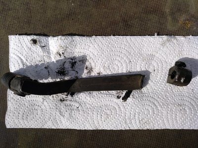

hier ist ein Bild. Direkt am Getriebeausgang abgebrochen..
						Re: Schalthebel abgebrochen
Anschweißen !
Ja! Genau so.
Die schlechte Schweißnaht ist gebrochen. Und wenn mich mein Auge nicht trügt, dann hat die schon länger nur noch an einem Fitzelchen getragen.
