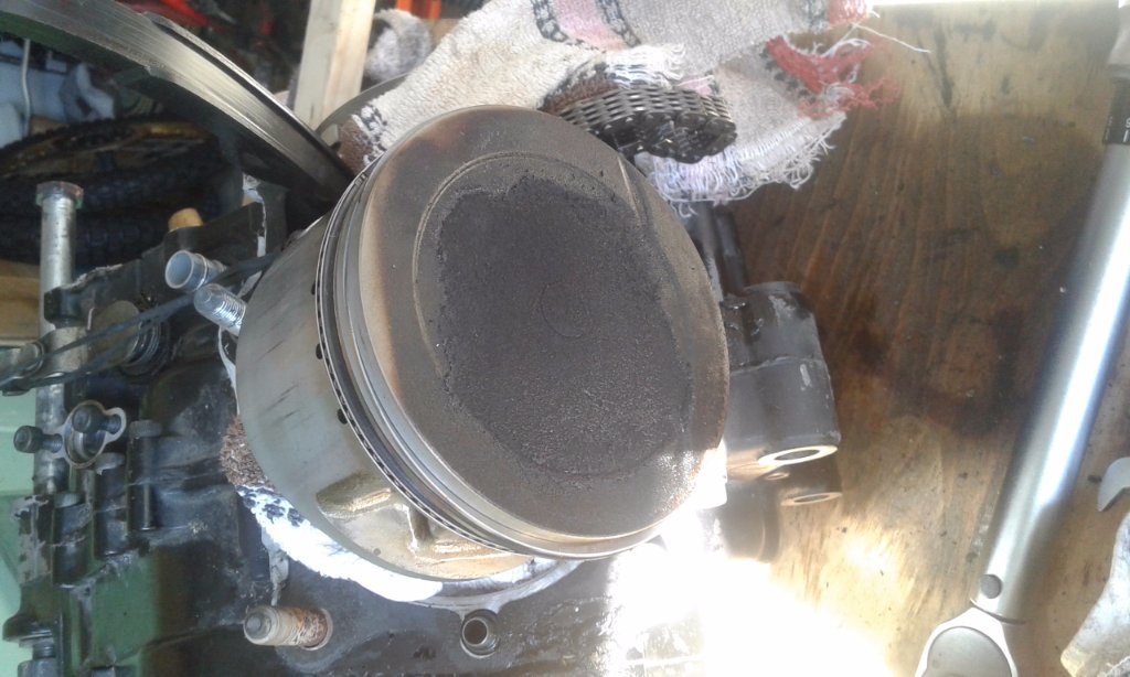

das ist mein erster Beitrag, hab einfach keine Idee mehr. Das Problem ist folgendes: das Moped geht gut anzukicken, läuft dann halbwegs ruhig im Standgas, klackert jedoch ein bisschen (kommt aus der Region Steuerkette). Der Kolben kippt leicht, das ist aber "normal" und nicht das Geräusch das zu hören ist. Nach ca. 30 Sekunden blockiert der Motor dann schlagartig, als würde etwas im Getriebe klemmen. Das Motorrad lässt sich danach jedoch problemlos wieder ankicken, was ja eher nicht für nen Getriebeschaden spricht.
Ich bin irgendwie ratlos, der steuerkettenspanner funktioniert und die Steuekette sah auch noch gut aus, hatte den Zylinder zwischenzeitlich mal abgebaut da ich erst an nen Kolbenschaden gedacht hab, allerdings sah wie gesagt Steuerkette, Nockenwelle, Ventile und Kolben eigentlich normal aus. Ich fürchte dass unten bei der Kurbelwelle etwas blockiert, aber dann kann es doch eigentlich nicht sein dass das Moped wieder läuft?
Vielleicht habt ihr ja ne Idee oder was ähnliches gehabt, wäre auf jeden Fall dankbar für jede Hilfe. Hab als Leie auch eher wenige Ahnung von dem Teil...

Du hast ja schon den zylinder ab gehabt.
Gibts Bilder vom kolben?

Bin auf jeden fall ratlos, das Bild unten ist leider das einzige was ich vom Kolben hab.... vielleicht schaff ich es heute Mittag ein Video zu machen.
